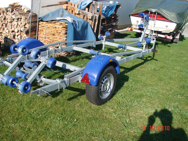

Vollbeladene Boote Hans, mit Motor, Tank usw.. wurden hier von den Kollegen samt Trailer gewogen und kamen "komplett" auf etwa 1250-1350kg. Mein Boot sollte nicht viel schwerer sein, eher deutlich weniger bei leichterem Motor und weniger Tank usw..
Welche gelben Rollen meinst du? Die von mir im Bild gezeigten?
Brenderup bietet nunmal gute Ausstattung an so das man nichts mehr an/umbauen muss, und das zu günstigerem Preis als die Konkurrenz.
Gute Achse heisst? Hier wird geschrieben das der Brenderup bereits ne "gute" Achse verbaut hat.

ich bin kein Markenfetischist. Die Achsen sind zumeist vom gleichen Hersteller (Knott) und der Bau eines Stahlrahmens und dessen Verzinkung erfordert nicht gerade high tech.
Achte auf eine Achse, die möglichst gängig ist. Wenn du einen Hersteller siehst, der dir einen Rahmen mit leicht gekröpften ( heißt glaube ich so ) Querträgern bietet, ist das viel besser, als ein gerader Rahmen. Jeder Zentimeter, den du den Schwerpunkt herunterbringst, bedeutet Laufruhe und Spritersparnis.
Und wie gesagt: Gleich Stotzrollen, keine Nachbauten, kaufen. Dabei sind die orginale wirklich wichtig, da sie ein durchgehendes stählernes Innenroht haben, währen viele Rollen eben nur an den Seiten eine Stahlführung haben. Die knicken dann irgendwann durch.

Edit: sind das diese gelben Rollen (Stoltz?) an diesem Trailer??
http://www.transtrail.de/produkte-un...50-kg-trailer/

das ist so ein Trailer, wie ich meine. Man käme mit dem Boot sogar noch ein Stück weiter herunter, wenn die Rollenhalter seitlich angeschweißt wären. Dann könnte man die Kielrollen so anbringen, das der Kiel nur 2cm über den Traversen steht.
Das hier sind Stotzrollen, dein Bild zeigt billige Nachbauten.
http://www.kielrolle.de/kielrolle-p2...urethan-K.html
Die Wippe hinten kann man sehr leicht nachbauen. Du benötigst nur 2 kräftige Winkeleisen und einen 16mm Stahbohrer. Dann kann man die hinter Rolle gegen eine Wippe tauschen. Bei Interesse mach ich dir ne kleine Zeichnung.

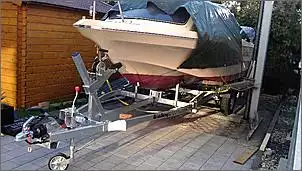

meiner Meinung nach das beste was auf dem Markt ist.
Mit Vollausstattung(Laufsteg und Reserverad)

Sauber, Wippe zur Aufnahme vorne und hinten zum slippen, Rollen seitlich.. da passt alles.

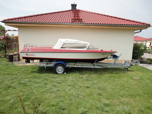

ich oute mich mal als zufriedener Besitzer eines Brenderup PL130/ 8220.
Habe den mit der besseren Ausstattung genommen, eben wegen der einfachen Handhabung beim Slippen. Und es ist so - ich kann meinen Schwimmpanzer ( 5,5mx2,07, ca 650kg+ Urlaubsgepäck ) damit locker allein trailern. Mit der Wippe geht das echt top. Laut den Unterlagen ist der Trailer für Boot bis 6m geeignet.
Hier mal ein paar Bilder davon:
Läuft sehr gut hinter allen Zugfahrzeugen, hatte den auf 100km/h aufrüsten lassen.
Hab den auch selber auf mein Boot eingestellt, Achse etwas verschoben, Rollen positioniert - alles kein Hexenwerk. Boot liegt super, und zieht sich ebenso klasse auf den Trailer.
Einzig.......bei mir hat sich schneller als gedacht ein grösseres Boot angefunden. Das würde gewichtsmässig gerade soooooo draufpassen.....aber eben knapp. Und - es ist 6,5m lang, der Trailer soll nur für 6m sein.....da hab ich damals nicht so weit gedacht, allerdings ist der 1500er auch nur für 6m Boote, erst der 1800er ist für 6,5m ausgelegt.
Ich verkaufe nun das Boot samt Trailer, und werde mir, da ich sehr zufrieden mit dem 1300er war, auch den 1800er in dieser Ausstattung holen.
Gekauft hab ich bei den Koch-Anhängerwerken(Winsen/Luhe) oben im Norden, nachdem ich auf deren Hof bestimmt 1 1/2 Stunden um die Trailer gestrichen bin, und überlegt habe, ob ich die Basisvariante ( Easyline ) oder eben den besser ausgestatteten nehme.
Letzten Endes habe ich mich für die bessere Variante entschieden, und das für einen sehr guten Preis.

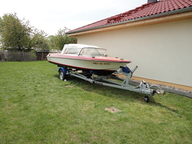

Es ist vollbracht, vielen Dank an alle die sich hier beteiligt haben!
Frisch eingestellt und nur noch Kleinigkeiten anzupassen, Brenderup Basic 1300kg mit ner 100km/h Zulassung. Toll wenn man nen guten Nachbar hat mit ner Hebebühne im Hof der hilft und alles schnell und sauber klappt!
War was P/L betrifft der Beste und bin gespannt auf das erste Slippen in etwa 2 Wochen?!
