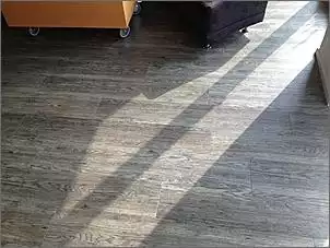

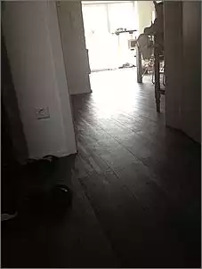

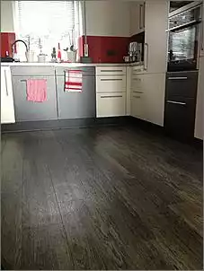

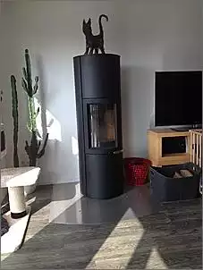

Zum Thema Vinylboden: ich habe bei mir im Haus einen verklebten Vinylboden verlegen lassen, hierfür wird die gesamte Fläche gespachtelt und darauf werden die Planken geklebt.
Vorteil ist, dass man z.B. auch sehr große Flächen ohne Dehnungsfugen machen kann und dass das Zusammenspiel mit der Fussbodenheizung gut ist und man sich über Trittschall auch keine Gedanken machen muss.
Ich habe folgenden Boden: Armstrong Scala100 pur Wood .
2,5mm dick und dabei 1 mm Nutzschicht.
Und so sieht das dann aus:

Grüße, Andreas
