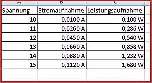

So Ich hab jetzt doch keinen eigenen Thröt eröffnen wollen und präsentier hier meine Ergebnisse.
wie bereits geschrieben habe ich 20 LED´s bestellt und diese waren anders wie verausgesagt bereits nach 3 Tagen geliefert (Geplante Leiferung war von heute bis Freiteg den 05.). also Top Lieferzeiten.

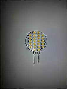

Am Samstag beim wechseln habe ich bemerkt, dass 3 Stück eine andere Fasung haben und bei 3 Stück bin ich bisher noch nicht an die Birnchen rangekommen, da ich hier befürchten musste, das die Kunstoffabdeckung durch die kälte so spröde ist das sie beim Aushebeln kaputt geht.
Da es bei dem Liefranten nur 10 Pack der Birnen gibt habe ich 20 Stück bestellt.
Hier die Birnen:
Hits:	71
Größe:	27,4 KB
Beim Wechseln musste ich die Anschlussbeine etwas kürzen damit die Birnchen mittig in den Fassungen sitzen. Ist aber mit nem Seitenschneider kein Problem.

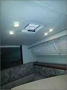

Ich hab zuerst die Komplette Beleuchtung bei denen vorab zu tauschen war eingeschaltet und die Stromstärke mittels Zangenamperemeter gemessen.
Zur Erklärung es wurden insgessamt 15 Lampen eingeschaltet.
Diese sind in 4 Gruppen zusammengeschaltet
4 Stück über dem Tisch
4 Stück über der Küche
2 Stück über dem Bugbett
5 Stück auf der Pflicht (2 im Geräteträger, 2 rechts und links an den Seitenwänden und 1 am Niedergang)
Hier die Lichter eingeschaltet über dem Tisch

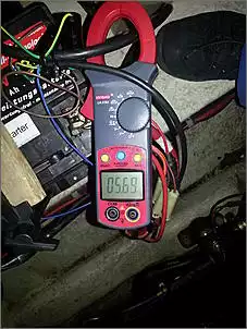

und die gesammtstromaufnahme der 15 leuchten:
Hits:	65
Größe:	72,3 KB

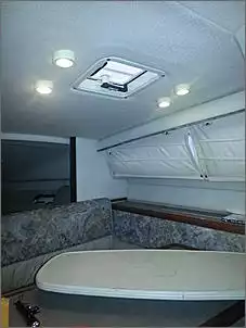

Ich hab daraufhin von den 15 Lichtern 12 gegen die LEDs ausgetauscht (die 2 rechts un links am einstieg und am Niedergang werden noch folgen wenn es wärmer ist). bei den eingebauten Birnchen handelte es sich um 5 Watt Birnchen.
Hier die Lichter über dem selben Tisch mit LED:
Hits:	69
Größe:	44,2 KB

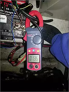

und Die Stromaufnhma nach dem Tausch
Hits:	74
Größe:	70,6 KB
die Stromaufnahme ist somit von 5,7A auf 1,35 A gesunken. (wie gesagt 3 Stück sind noch nicht getauscht)
die Bordspannung der Batterie lag bei 12,54V

Ich hab natürlich auch wie versprochen eine Messreihe im Geschäft gemacht und die LED unter verschiedenen Spannugnen getestet.
Hier das ergebniss:
Hits:	55
Größe:	27,5 KB
Die Lichtausbeute ist bei 10V nicht séhr hoch aber zwischen 11 V und 15 V ist optisch kei großer unterschied mehr feststellbar.
Verpolungsicher sind die LED´s auch.
Somit reinstecken und glücklich sein.
