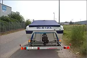

Naja.... also ich würde mit einem Gurt ja unter den Antrieb und dann in die Wasserskiöse oder die 2 Ösen zum festmachen gehen. Bei mir sieht das Heck so aus:
Hits:	178
Größe:	32,0 KB
Die Wasserskiöse ist zwischen dem "K" und der "1" der Kennung. Wo setzt Ihr den Gurt am Unterwasserteil an? Direkt über den Propeller oder?
Habe die Befürchtung, dass durch den steilen Winkel des Gurtes ein Antriebssack nicht mehr passen würde....
