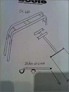

Schau mal Gebhard , hab mir deinen Geräteträger einmal angeschaut . Du lässt dir vom Schlosser so eine Konstruktion bauen. Ein Rohr mit größerem Durchmesser als der deines Trägers wird auf ca 30 bis 40 cm Länge aufgeschnitten und entsprechend der Zeichnung T-förmig an ein Rohr geschweißt . Dabei muss die vordere Öffnung nach unten offen und die hintere nach oben geschlossen sein. Jetzt kannst du das Rohr von oben mittig zwischen deine Rohre des Geräteträger s schieben . Durch das Gewicht des nach hinten zeigenden Rohres stützt sich die ganze Konstruktion von alleine ab. An den hinteren Querträger lässt du dir links und rechts zwei Ösen Schweißen . In diesen kannst du dann mit zwei kleinen Karabinerhaken deine Gangway einhängen . In die Leinen kannst du dann noch Ruckdämpfer einbinden die dann die Gangway immer ein wenig hochhalten und erst beim betreten gestrafft werden
Gruß Thomas S

Standard Gangway fixieren
Hits:	207
Größe:	26,9 KB
Gruß Thomas S

Standard Superskizze!
Genau das ist eine gute Lösung!!
Bei mir wird der Querholm mit der Dirk am Wäschetrockner hochgehalten.
Markus
Da kommt sie ja doch noch - die Idee, die besser ist, als meine eigene !
Super, Thomas, genau darauf hab ich gewartet. Dass da dann auch noch eine Zeichnung dabei ist, die ich meinem Edelstahl-Schmied gleich geben kann, das nenn ich mal einfach perfekt. Vielen Dank, Thomas.

Wie gefällt Dir meine Idee ??? Hab mir noch gedacht das man die Rohre innen mit Neoprengummi beklebt.Dann bremst sich das von selbst ab und macht keine Kratzer...
Gruß Thomas S

Vorher mit einem Holzbrett ausprobieren, ob das zu erwartende Gewicht auch getragen
wird, ohne dass sich die beiden Holme des Bügels verbiegen. An die Belastung durch
einen Hebel hat bei der Bügelkonstruktion sicherlich keiner gedacht.

Standard Doch
Doch habe ich schon.. Aber da Gebhard so eine ultraleichte Kunststoff Gangway hat sollte es klappen ! Ich denke nicht das er da morgens Klimmzüge dran machen wird !)

Ja, das stimmt, da wird schon eine mächtige Hebelwirkung erzeugt. Aber, wie Thomas schon sagte, wiegt meine Gangway nur ca 8 kg. Das dürfte halten. Schöner wär´s natürlich schon, wenn ich da auch mein AX2 mit dem Außenborder dranhängen könnte.
Wie wär´s Thomas, willst Du Dir da vielleicht nochmals Gedanken drüber machen ?

Doch habe ich schon.. [..]
Ich sprach von der Konstruktion des Bügels, an den der von Dir vorgeschlagene
Gangwayträger hebelartig eingehängt wird.
Bei dessen Konstruktion hat gewiss noch niemand an eine gegenseitige Verwindung
der beiden Bügelrohre durch einen Hebel gedacht.
Beste Grüße
John

In dem Bügel sind überall Querverbindungen / Bleche eingeschweißt . Da es ein 40er V 4 A Rohrdurchmesser ist sollte das gehen.. Im Zweifel kann Gebhard ja ein dickes Kantholz nehmen und mal dazwischen klemmen und dann 50 kg anhängen. Da wird man schon sehen wie es sich unter Last verhält..Wie gesagt er will keinen Tango auf der Gangway tanzen..
Gruß Thomas S
Jaaaa, meine Tangos tanze ich auf der Badeplattform, nicht auf der Gangway....
Aber im Ernst, so stabil, wie die Rohre des Bügels sind, dürfte das kein Problem geben.
50 kg braucht's nicht. Es geht ja nur um ca. 10 kg am Hebelarm. Die weitergehende Last, wenn die G. benutzt wird, wird ja von Land/Boot getragen.
