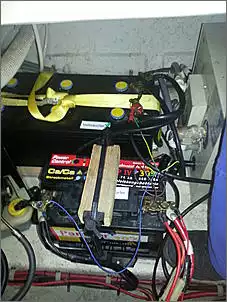

So hier jetzt mal meine Lösung die ich euch natürlich nicht vorenthalten will.
hier ohne Batterien
Hits:	194
Größe:	65,9 KB
im Vodergrund die Halterung des Vorbesitzers für die 75 AH Betterie die ich als Starterbatterie verwende (wenn überhaupt)
und im hintergrud die neu Halterung für die 165 AH Batterie die ich im Grunde dauernd verwende.
und hier die Batterien eingebaut
Hits:	206
Größe:	71,1 KB

als kleine Verbesserung würde ich noch die Batteriepole abdecken um sie gegen Kurzschluß zu sichern. Wenn dir da etwas leitendes drauf fällt, dann gute Nacht.

Ja ich werd mal schauen ob ich solche Pluspolabdeckungen vom Schrottplatz bekomme.
Das reicht ja.
Es ist zwar nichts in der Nähe was leiten kann und ich geh auch nicht sorglos mit Werkzeug um wenn ich dort was Arbeite bzw. decke in dem Momenst die Batterien vorsorglich ab, Aber du hast 100% recht. Es reicht einen Kurze Verbindung zum großen Schlag.

Die Befestigung der Starterbatterie an der Starterbatteriehalterung erscheint mir deutlich stabiler, als dies bei der schwereren Versorgungsbatterie (geschätzt doppeltes Gewicht) der Fall zu sein scheint.
2 (welcher Durchmesser, wie lang?) Holz- oder Spaxschrauben für jeweils eine Lasche, die das Gurtband fixiert, finde ich persönlich zu zärtlich.
Kommt natürlich drauf an, mit welchen Bootsbewegungen man rechnet.

Die Leisten sind 15x15 mm und mir mehrern SPaxschrauben auf der Siebdruckplatte verschraubt.
Die Siebdruckplatte hat eine Stärke von 22mm
Die Schrauben die die Bügel halten gehen durch die Leiste in die Siebdruckplatte und schauen unten gan wenig raus.
dei Befestigungschrauben im Rumpf sind lang genug und ausreichend
Eine Starke Bewegung hab ich im Rumpf noch nicht festgestellt. Dazu ist das Boot mit 3m Breite und 4t Fahrtgewicht zu schwer und Das Fahrtgebiet Rhein und seine Nebenflüsse zu Human.
Ich hatte die selbe Konstruktion schon erfolgreich in meinem 2455 Baylienr und da bin ich sogar mit dem Kompletten Boot in Der Luft gewesen (sogar der Prop war aus dem Wasser) und die Kontsruktion hielt.
Die hintere (165AH) ist übrigens meine Batterie die ich für 87€ +MWSt gekauft habe Was ja einige in anderen Thröts nicht glauben wollten.

ne hab mir schon ne Plastikabdeckung selbst hergestellt.
