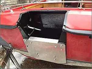

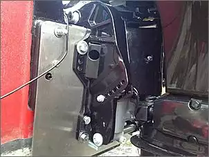

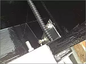

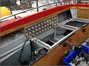

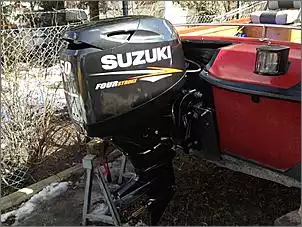

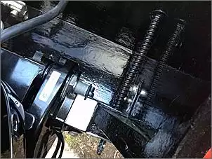

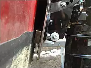

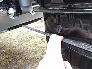

So, Kinners, der Monolith hängt...
Spiegel habe ich verstärkt mit V4A Bracket das den Spiegel weiter nach unten zieht und der Motor sich unten nun auch mit Leistung abstützen kann, ferner ist Spiegel neben 4 x durch gebolzt auch entlastet durch seitliches Verbolzen der V4A Flügel in den Motorinnenkasten der monsterstabil ist und oben zugentlastet nach innen mittels Siebdruckplatte und Quintettblech das vor den Kasko-Vertikalstreben gesetzt ist. Alle Löcher vor dem Bolzen mit SIKA Mampelfix gefüllt. Wackel ich am Motor, wackelt das Boot. Denke dat hält. Innen das böse Diebstahlschloss montiert das die Mutter komplett umgreift und es da unten innen so eng ist, dass auch die Flex nicht dran kommt.

Der erste (kurze) V-Max-Test nach der Einfahrphase brachte folgende Ergebnisse: Boot urlaubsklar nur mir mir = schnelles Errreichen von knapp 40 km/h, darüber dann etwas langsameres Ansteigen der V bis auf knapp 50 km/h.
Die Nase geht ab 12 kmh hoch, ab 15/18 kmh dann ganz deutlich und bei V-Max geht er in die von @Checki mal beschriebene "Fast-Gleitphase" beiu Halbgleitern über, also es liegt hinten zwar nur noch wenig auf dem Wasser aber doch zu viel um es wirklich Gleiten zu nennen, allerdings fast keine Heckwelle mehr seitlich, nur noch Motorstrudel mittig. Nimmt man das Gas weg geht er analog dazu wieder vorne runter.
Weit mehr als ich erwartet habe, vorher fuhr ich max. 20 km/h (da bekommt man beim ersten mal 50 wirklich Angst).
Mit drei Mann geht er immer noch 40, also was will man mehr.
Langsame Tuckerfahrt zum Baden bedeutet 10km/h bei ca. 2000 U/Min., Motor läuft dann angenehm ruhig.
Der Geradeauslauf ist langsam wie schnell 1A, vorher war ein Geradeauskurs die Mischung aus permanentem Gegensteuern links und rechts, jetzt lasse ich auch bei Kabbelwasser das Lenkrad los und alles läuft sauber geradeaus. Denke das größere UWT und der größere Prop. helfen hier.
Bisher bin ich mit der Entscheidung mehr als zufrieden, ich denke die 50 PS sind nominell für das schwere Boot eher zu wenig aber anscheinend ist das Ding hydrodynamisch doch pfiffig gebaut, so dass es wenig braucht um schnell in Fahrt zu kommen. Ach ja: die Anti-Kaviplatte ist exakt auf einer Linie mit dem Unterboden hinten, er sitzt weit genug unter Wasser um keine Luft zu ziehen aber eben tendenziell recht hoch, heisst es nicht, dass je höher = desto kräftiger? Oder ist das Irrglauben?
Gerne hätte ich umgebaut auf Tillerarm, aber mein Motorkasten ist dafür viel zu eng, trotzdem ist die direkte Anlenkung schön soft und satt steuerbar. Der Motor passt aber astrein rein und vor allem kann ich ihn sogar noch so weit hoch trimmen, dass bei Wasserliege zumindest die Kaviplatte in die Luft kommt.
Mein Spiegelumbau und die einhergehende Verstärkung und Abstützung (ich habe das Edelstahl-Bracket nicht nur drüber gestülpt, sondern es zur Fixierung seitlich Verscharubt und mittels Gewindestangen ins Innere nach hinten gegen zu starken Zug/Gewicht des Motors abgesichert) haben sich anscheinend rentiert, ich werde das beobachten, bisher keine Risse, Veränderungen, Auffälligkeiten, der Honda vorher hatte 65kg, der Susi wird so bei 105kg liegen.
Das Update hat sich geloht, den Schlag ins Genick von der Regierung kommentiere ich jetzt mal nicht weiter, einen Tag später war auch sie begeistert von der Laufruhe .
Falls jemand also mal die selbe Entscheidung pro/contra DF50 hat, ich kann ihn (bisher) empfehlen, eine Langzeiterfahrung kann ich natürlich noch nicht bieten, aber wenn er den schweren Kahn so schnell und sparsam vorwärts bringt, dann denke ich ist das zum. pos. hervorzu heben.
Anbei noch ein paar Bastelbilder.
Allen eine schöne Saison!

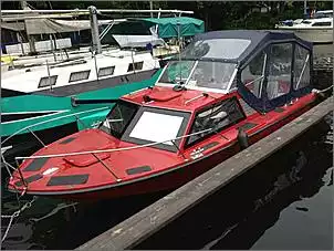

Rumpf:
