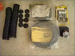

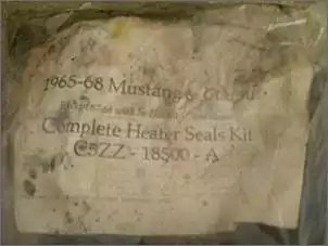

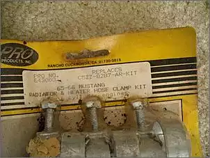

eine schoene Kiste hast Du da. Ich muss gestehen, dass ich ein wenig unamerikanisch neidisch bin.
Eine Frage. Beim Aufraeumen im Schuppen von unserem neuen Haus hab ich einem versifften Karton diese Teile gefunden:

Das scheint diverses Zeug fuer die Heizung von einem 65er bis 68er Mustang zu sein. Koenntest Du das brauchen? Da ich sowieso bald ein Paeckchen nach DE schicke, koennte ich es evtl. dazu legen.

danke für dein Angebot.Die Heizungsteile hab ich schon Das wäre es gewesen,Teileservice aus den Staaten für Mustangs im Boote Forum
