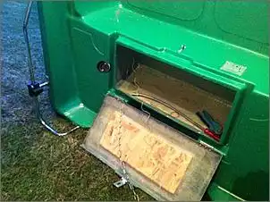

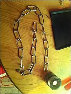

Kurzer Statusbericht.
Kabel verlegen hat geklappt. Nach vergeblichen Versuchen habe ich das Boot senkrecht gestellt und von oben ne Kette an einer Angelschnur abgelassen, diese unten mit nen Magnet gefangen ....
