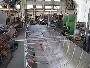

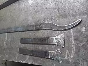

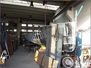

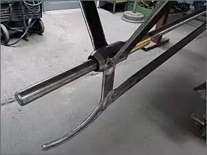

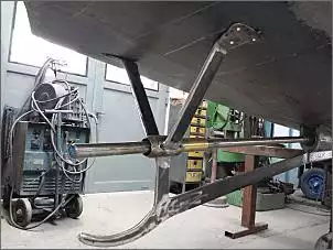

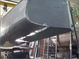

Hallo Jungs,
bei uns geht es auch wieder weiter.
Wie ihr auf den Bildern seht, mussten die letzten drei Spannten komplett erneuert werden.
Diese waren dünn wie Papier, da ein paar Experten Leinentuch untergelgt haben und dieses sich schön mit Feuchtigkeit vollgesogen hat.(siehe Bilder)
Sollte jemand Interesse haben, uns am 20.04.13 zu besuchen, kann er uns gerne eine PN senden.
Wer sich für den Stahlbootsbau interessiert, kann sich dort gerne am Eckold-Kraftformer und an der Rollenstreckmaschine versuchen.
Gruß Ralf

Die Vorgehensweise bei Eurer "Restauration" ist nichts wirklich Neues.
Same axe, only new head and handle.
Tolle Arbeit, meine Hochachtung habt Ihr.

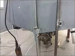

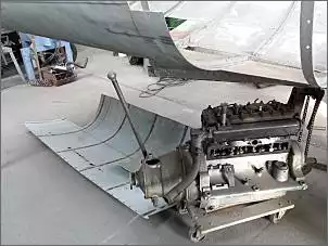

Hallo Freunde,
bei uns gehts auch mal wieder weiter! Wie ihr seht, sind wir bei der letzten Seite und hoffen in 2 Wochen fertig zu sein. Nebenbei haben wir noch ein anderes ,, kleines Projekt ´´ !
Nun stellt sich langsam die Frage der Motorisierung! Im Angebot haben wir einen Selve SBW 612 oder einen Volvo B30 ?
Viele Grüße Ralf.

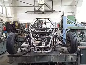

Hallo Ralf, was wird das für eine Autokonstruktion ? Ich kenne das mit den kleinen Nebenjobs, restauriere noch nebenbei 2 Autos. Gott sei dank hat der Tag ja 24 Stunden, wenn das nicht reicht, nimmt man die Nacht dazu, und im Fernsehen gibt es eh nur Schrott.
Werner
Alt 06.02.2014, 08:13
classicracer classicracer ist offline
Registriert seit: 29.01.2013
Beiträge: 50
243 Danke in 40 Beiträgen

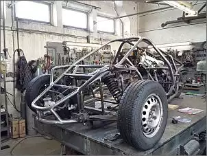

Hallo Werner,
mit dem Fernsehen hast du recht, das ist staatl. verordnete Massenverblödung.
Bei unserem Projekt handelt es sich um ein Reverse Trike.
Hinten steckt eine 750-er Honda V4 mit guten 100 PS drin.
Das Ding ist 1,80 m breit, 1,10 m hoch und läuft so 180 Sachen.
Nächste Woche wollen wir die Blecharbeiten am Autoboot abschließen
und uns mit dem Bodenwrangen und der Wellenanlage beschäftigen.
Weitere Bilder am WE.
Viele Grüße Ralf
Alt 06.02.2014, 15:52
AJAX2 AJAX2 ist offline
Registriert seit: 07.01.2013
Beiträge: 105
604 Danke in 64 Beiträgen
Hallo Ralf, bin mal gespannt wie die Karosse hinterher aussieht. Geht das in Richtung Morgan?
Zum Thema Autoboot Motorisierung. Ich würde mich für den Selve Motor entscheiden, baut schön flach und passt auch besser zum Boot.
Wenn ich meinen RR Motor und den Selve vergleiche ist vom Schwerpunkt der Selve sehr viel besser. Der RR Motor ist 97 cm hoch, obwohl ich die Oelwanne schon um 20 cm gekürzt habe. Werde die Tanks sehr tief einbauen, wie auf dem letzten Foto. Baue gerade die Motoraufhängung, bin damit nächste Woche fertig.
Gruß Werner

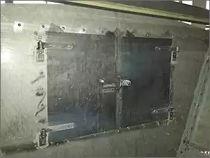

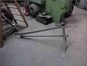

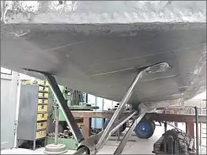

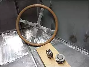

Hallo Freunde,
hier die versprochenen Bilder!
Wir hoffen, damit wir nächste Woche mit den Blecharbeiten fertig werden. Wie ihr seht, ist der Wellenbock auch schon in Vorbereitung.
Viele Grüße Ralf!

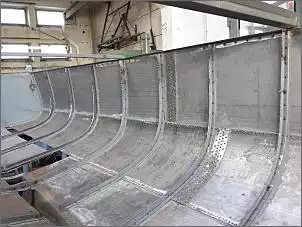

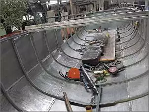

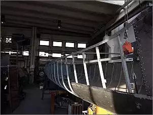

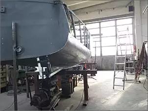

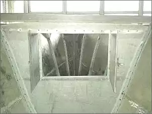

Hallo Freunde.
Diese Woche sind wir fast fertig geworden und müssen nur noch das 3mm Bodenblech einnieten.
Mfg.
Ralf

Standard Es ist geschafft

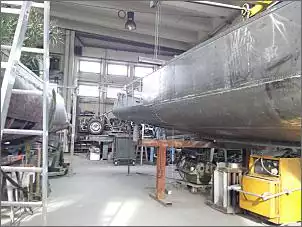

Hallo Autobootfreunde,
nun haben wir es endlich mal geschafft das letzte Blech einzunieten.
Hierfür verwendeten wir diesmal ein 3mm Blech.
Als nächstes beschäftigen wir uns mit den Bodenwrangen, dem Motorfundament und der Wellenanlage.
Die Antriebswelle soll aus Edelstahl 1.4571 (Durchm: 35mm) gefertigt werden.
Wir denken dass der Durchmesser von 35mm für einen Volvo B30 (170PS) ausreicht.
Ralf

Hallo Freunde,
hier mal ein paar Bilder vom Wellenbock und von den Bodenwrangen.
Die Bodenwrangen sind erst verschraubt und werden in den nächsten Tagen genietet.
Ralf

Hallo Ralf, wieder eine tolle Arbeit. Ist die Verbindung Hosenrohr,Wellenbock zum Schutz der Schraube oder stabilisiert sie den Wellenbock? Die gleiche Arbeit steht bei mir an. Welche Dimension hat die Verbindungsstrebe? Jetzt können bei Euch ja die Holzarbeiten beginnen. Gibt es schon Pläne?
Gruß Werner
Alt 23.03.2014, 19:19
Beiträge: 50
Hallo Werner,
Die Streben für den Wellenbock sind aus Flachstahl 60x10 gefertigt ,da das 9.00m Autoboot um Potsdam in auch flacheren Gewässern unterwegs sein wird. Für ein kleineres Autoboot ist auch ein 50x8 ausreichend. Ich kann dir die Teile auch abschmieden und schicken. Die Kettenräder und das Lenkrad für die Lenksäule sind auch schon da! Sollte so wie beim Wiesel werden. Die 1. Probefahrt ohne Deck sollte zu Pfingsten sein!? Bei einem 9,00 Boot sollte das Deck schon gute 4,00m lang sein. Kann aber gerne auch etwas länger sein!!! Hab noch ein Bild von der Tür in der vorderen Schottwand gemacht.
Ralf
