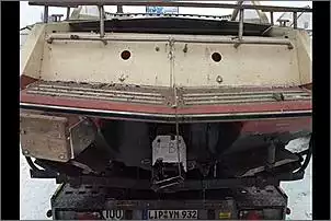

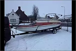

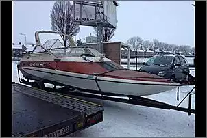

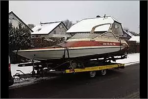

Benutzerbild von Carlson
Carlson Carlson ist offline
Registriert seit: 20.02.2006
Beiträge: 3.335
Standard Restaurierung Glastron Carlson CV 23
Hermann, suchst du noch eine CV23?
So macht man es nicht! Bin ich froh dass du sie zurück bringst zu ihrem vorherigen Leben, dieser 23er wird das wohl für immer verwehrt bleiben...
Hits:	432
Größe:	52,5 KB
Hits:	466
Größe:	68,2 KB
ID:	428865Klicken Sie auf die Grafik für eine größere Ansicht
Hits:	464
Größe:	58,8 KB
ID:	428866Klicken Sie auf die Grafik für eine größere Ansicht
Hits:	438
Größe:	64,8 KB
