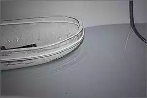

Na, könnte auch sein, dass der Rumpf dann zu flach wird. Die Schanz sollte schon sein, da liegt ja bei der Sloep der Wieling drüber.
Sonst wird das eng....
Lass mal mit Ballast schwimmen, wie das aussieht.
Moin Axel

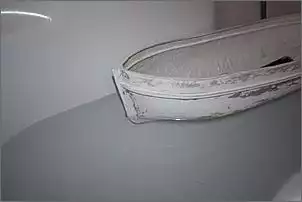

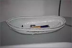

Ich habe das mal ausprobiert. Fahrakku, Motor und einen zweiten um die RC-Komponenten darzustellen. Der Hammer wiegt 500 gr. was in etwa dem Gewicht des doch kleinen Aufbaus entsprechen dürfte.
Hits:	35
Größe:	45,5 KB
ID:	420284 Klicken Sie auf die Grafik für eine größere Ansicht
Hits:	36
Größe:	53,0 KB
Hits:	37
Größe:	51,7 KB
ID:	420286 Klicken Sie auf die Grafik für eine größere Ansicht
Hits:	43
Größe:	62,4 KB
Das Freibord beträgt bis zum abzutrennenden Schanzkleid am Bug ca. 11 cm und am Heck ca. 6 cm. Das würde ungefähr einer maßstäblichen Sloep entsprechen. Ein zweiter Versuch mit einem zusätzlichen halben Kilo Ballast ließ die werte jeweils um einen cm sinken. Das muss als Reserve reichen
Bei "größeren" Wellen besteht sicher die Gefahr das Wasser überkommt. Daher wohl mehr was für den Ententeich
Gruß, Jörg

Anfangs hatte ich bei "Elseken" auch ausreichend Freibord, da aber zusätlicher Ballast nötig wurde, schwappte bei Krängung sofort Wasser über.
Da wär ich um jeden cm mehr froh gewesen.

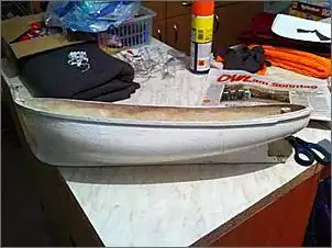

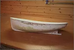

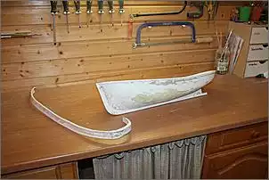

So. das Schanzkleid ist ab
Zuerst mit einer Handsäge. Schwierig, aber ging so eben.
Dann Stichsäge mit feinem Blatt und ohne Hub. Da war der Rand ab.
Allerdings gab es einen etwa 3 mm hohen Rand, der nun auch abgertragen werden wollte. Erster Versuch mit Feile ergab, das ich dann wohl bis zum nächsten Winter noch feilen würde
Zweiter Versuch mit Deltaschleifer, ging besser, aber immer noch viel zu langsam
Also die alte Kettensägenbrille aufgesetzt, ein altes Handtuch um den Kopf gebunden, Flex mit grober Schrubbscheibe und ........FEUER
5 Minuten später war der Rand plan geschliffen. Allerdings liegt in meinem Bastelkeller jetzt mehr weißer, feiner Schnee als in unserem Garten
Sieht aus wie auf einer Party bei Pablo Escobar
Jetzt gehe ich erstmal duschen, während mein Staubsauger versucht die Luft im Keller zu filtern......

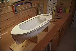

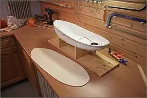

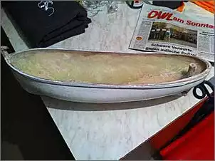

Ich habe den Rumpf schon mal grob mit einem Deltaschleifer in Form gebracht und die groben Dellen gespachtelt. Die Ruderhacke habe ich abgesägt, da diese verlängert werden soll. Bei einer Sloep ist das Ruder angehängt, folglich wandert der Propeller weiter nach hinten
Hits:	32
Größe:	72,4 KB

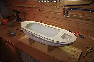

Dann habe ich das Deck angezeichnet
Hits:	33
Größe:	72,4 KB

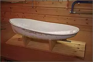

und ausgesägt.
Hits:	30
Größe:	80,5 KB

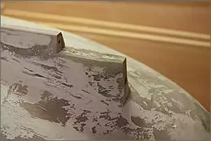

Als ich eine Mittelachse einzeichnen wolllte, fiel auf, das der Rumpf nicht wirklich symetrisch ist
Gruß, Jörg

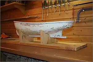

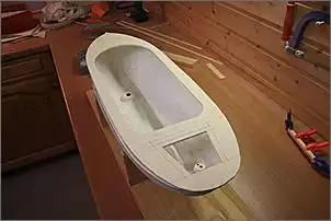

Das Deck ist ausgesägt.
Hits:	32
Größe:	70,2 KB
Hits:	37
Größe:	76,4 KB
Hits:	33
Größe:	73,7 KB
Der Ausschnitt am Heck ist nötig, um an das Steuerservo heranzukommen.
Auch "echte" Sloeps haben dort eine Wartungsluke für die Steuerung
Der andere Ausschnitt ist "Pi mal Daumen" anhand von Originalfotos entstanden

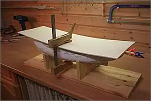

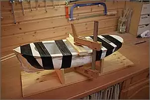

Mit viel Stabilit Express wurde das Deck jetzt mit dem Rumpf verklebt
Hits:	35
Größe:	82,1 KB
Gruß, Jörg
Seit wann kommt Stabilit von der Rolle? Sieht aber gut aus, der Zebra-Look!
*fliiiiitz*
Alt 22.01.2013, 19:08
Benutzerbild von Mücke
Mücke Mücke ist offline
Registriert seit: 11.07.2010
Ort: Herford
Beiträge: 2.885
*fliiiiitz*
Du Doof
Die Zwingen verrutschten immer bei dem runden Rumpf. Also ordentlich Panzerband
Ich liebe übrigens den Geruch ( Gestank ) von Stabilit. Erinnert mich an die ersten Bastelversuche in Kindertagen. Riecht immer noch genauso
Gruß, Jörg
