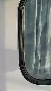

Was ich heute gesehen habe ist folgendes:

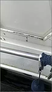

Die Schiebetüren des Eingangs zum Ruderhaus müssen abgeschliffen werden und neu grundiert sowie lackiert. Der Himmel im Ruderhaus muss abgenommen werden, da beim Einbau einer Sat Antenne scheinbar irgendwo was undicht geworden ist. Das Holz unter der Montage schimmelt oder ist defekt.

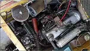

Was den Motor angeht kann man nur äußerlich sprechen. Da wurde seit zwei Jahren kein Filter mehr gewechselt.Verbaut ist eine MB Motor mit 50PS. Die Muffe wo die Antriebststange übergeht ist etwas feucht.Laut Aussage des Inhabers sei das Normal"? Also in jedem Fall mal das SPiel der Welle checken. Die Standheizung ist eine Webasto die schöne Wärem bringt.
In der Achterkabine konnte ich nicht soviel sehen da diese mit Matratzen überdeckt war. Beim nächsten Termin. Davids will der Inhaber dazu geben. Ein beiboot jedoch nicht.
Die Badeplattform müsste in der nächsten Saison mal gemacht werden.

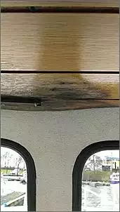

Die Bug-Kabine ist, zumindest optisch, ok. Die Fenster sollen vor 5 Jahren alle gemacht worden sein. Was komisch ist,ist das die Gummidichtungen alle kaputt sind, ( Porös ) Dadurch entsteht an jedem Fenster Feuchtigkeit die man auch fühlen kann!?

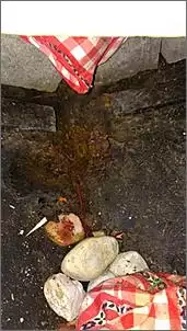

Als ich in die BILGE grif fühlte ich Feuchtigkeit und... STEINE!? Sowohl Ziegelteine als auch Kieselsteine. Auf die NAchfrage woher das kommt, sagte der Inhaber das das normal sei. Die würden die Feuchtigkeit aufnehmen, Das käme alles vom Heizen etc...
Anbei mal PIcs. Ich bitte jeden der diesen Thread liest um ein Kommentar. Egal welcher Art. VB sind 10K Baujahr 1976 Stahlverdränger, 9m MB 50PS Maschine

Also von Windeln zum Aufsaugen des Kondenswassers hab ich ja schon gehört, aber dafür Klamotten in die Bilge?
Ansonsten landet z. Z. bei Wasserliegern allerhand Kondenswasser in den Bilgen, denn der Rumpf hat die Wassertemperatur von ca. 1 ° angenommen und tagsüber durchströmt bis zu 11 ° warme Luft das Boot. Ich feudele in solchen Zeiten alle drei Tage die Bilgen aus und gewinne dabei mindestens einen halben Liter Wasser. Besonders die Borddurchbrüche aus Edelstahl entwickeln sich zu regelrechten Quellen während sich der GFK-Rumpf allenfalls mal etwas feucht anfühlt.

Z.B. Wenn man Fenster "überholt" , wird man bei so einem alten Schiff doch mit Sicherheit nicht die alten Gummis nehmen (allein schon die Arbeit und die geringen Kosten von neuen Gummis stehen da im Raum?)..
Steine die Wasser in der Bilge aufsaugen sollen Sind wohl eher als Ballast gedacht (Warum? Schlingert der Kahn ohne zu stark? War der Konstrukteur zu blöd?) Kondenswasser nur in der Bilge? Ach ja, läuft über Dach an den Seitenwänden entlang
Man kann dies alles bewerten, muß man natürlich nicht. Etwas Wasser in der Bilge hat wohl jedes Boot.
Einen Motor bei dem zwei Jahre Lang kein Filter gewechselt wurde?....
Würde bei mir Gedanken aufkommen lassen, wie ist man mit der Pflege und Unterhalt umgegangen?

Was für ein Wasser das ist weiss ich nicht. Kondenswasser ist naheliegend. Setzt sich auch an den Fenstern ab. Bin Anfänger.. Soviel Ahnung habe ich nicht. Und mit dem " Reimen " habe ich es nicht so.
Du meinst man nimmt nen paar Ziegelsteine um ein fast 3 Tonnen schweres Boot irgendwie zu stabilisieren!? ... Ohne WOrte
Die Motor nummer habe ich auch nicht verstanden. Zumindest hat er das gesagt. spricht auch für sich. Er hätte auch behaupten können den letztes Jahr gewechselt zu haben.

Mit den Steinen bleibe ich dabei. Die Erklärung vom Verkäufer ist unsinnig!
Du schriebst übrigens, es wären auch noch Kieselsteine darin. Von der Menge hast Du nichts gesagt!
Du bist doch aber auch nicht mit dem Klammerbeutel gepudert worden.
Legst Du Dir ein paar Steine in die Bilge zum Wasser aufsaugen?
Zum Thema Motor und Pflege noch etwas. Ich habe hier bei mir im Hafen auch Leute, die der Meinung sind , man muß so etwas nicht regelmäßig wechseln und warten. Sie wissen eben alles über Technik und dies natürlich besser (liegt wahrscheinlich daran, daß sie z.B. Dachdecker etc. von Hause aus sind. Dazu kommt noch das Holländer auch einen "große Hang zur Sparsamkeit haben)

Hier mal Bilder von Lars
Hits:	183
Größe:	29,1 KB
Hits:	171
Größe:	41,3 KB
Hits:	222
Größe:	49,2 KB
Servus Willi

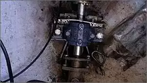

Alt 31.12.2012, 12:08
Alm-Öhi
Registriert seit: 16.01.2006
Beiträge: 2.060
Das porröse Teil ist der Keder,der wäre einfach zu wechseln.
Hits:	175
Größe:	33,1 KB
Hits:	183
Größe:	97,1 KB
Hits:	190
Größe:	63,2 KB
Die nasse Bilge mit den Steinen macht mir mehr Bauchweh,warum erzählt er so nen Schmarren über Luftentfeuchter,da wurde Gewicht gebraucht.
Die wollte ich auf alle Fälle ohne Steine und Wasser sehen.
Servus Willi
Alt 31.12.2012, 12:16
Benutzerbild von GunKraus
GunKraus GunKraus ist offline
Registriert seit: 29.08.2005
Ort: Magdeburg
Beiträge: 2.252
Boot: Yamarin 5800 bc
Da hat Willi recht. Kieselsteine nehmen auch gar keine Feuchtigkeit auf.
Das ist mal richtiger Unfug.
Hier kann es nur um Ballast gehen.
viele Grüße Gunter
Alt 31.12.2012, 12:17
Registriert seit: 20.08.2012
Beiträge: 2.743
1.931 Danke in 995 Beiträgen
STOPP::::: DIe Story mit LUFT war meine....Hintergrund war der aufgezogene Ziegelstein... MEIN FAIL...
aber... was bedeutet das wenn man sowas macht?
