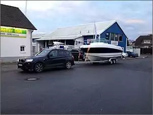

Nach E83 mit Schaltgetriebe und einem E83 Automatik, fahre ich seit diesem Jahr einen F25 Automatik. Kann ich nur weiterempfehlen. Die 6-Gang Automatik war schon nicht schlecht, aber die 8-Gang ist super!
Hits:	205
Größe:	95,8 KB
ID:	487917   Klicken Sie auf die Grafik für eine größere Ansicht
Hits:	226
Größe:	79,5 KB
Walter
