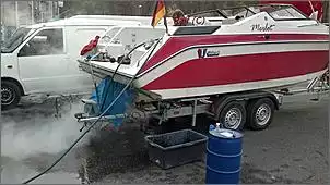

Das war vor ca. einer Woche.
Wasseranschluss direkt auf den Seefilter des VP beim Warmlaufen.
Anschließend kam der Mörtelkübel mit Frostschutz drunter, Bilgepumpe rein und alles mit zwei Müllsäcken dicht verpackt.
Nächstes Jahr machen wir das gleich mit der Bilgepumpe da das Warm- laufen viel schneller geht.

Benutzerbild von chris1003
chris1003 chris1003 ist gerade online
Registriert seit: 25.03.2004
Ort: Graz / Österreich
Beiträge: 3.507
2.560 Danke in 1.242 Beiträgen
Anhang 407377
sag ich doch....
