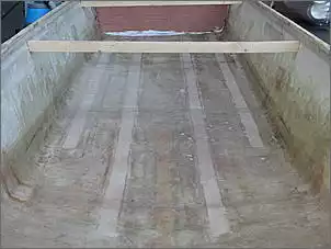

in der " Winterpause " habe ich mir einige Gedanken zu meinem Restaurationsprojekt gemacht. Die letzten Wochen habe ich wieder am Boot gearbeitet. Hier die Fortschritte ;
In die geöffneten und getrockneten Kanäle im Boden Holzleisten WR 100 angepasst, eingeklebt und verspachtelt. Boden mit 2 Lagen 450 gr Matten verstärkt. Spiegel eingeklebt und mit 4 Lagen 450 g Matte, 30 cm überlappend mit Boden-, und Seiten laminiert.
Hits:	441
Größe:	58,5 KB

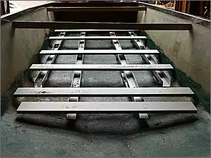

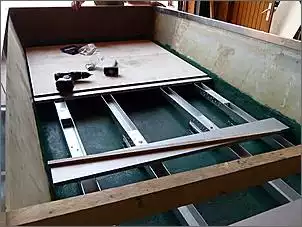

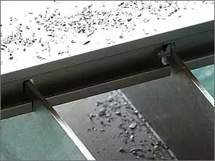

Boden mit topcoat gewalzt und Unterkonstruktion für den Doppelboden eingebracht. Hierzu habe ich Alu-Vierkantrohr, U-Profile verwendet. Vernietet / verschraubt.
Anhang 468885
Hits:	225
Größe:	86,1 KB
Hits:	326
Größe:	63,8 KB
Bodenplatten angepasst und mit V2 A Spax mit Unterkonstruktion verschraubt.
Hits:	390
Größe:	75,1 KB
Diese Woche werde ich die Fugen zwischen Bodenplatte und Seitenwand mit Glasfaserspachtel schließen / füllen und den Holzboden und die Seiten mit 2 Lagen 450 g Matten laminieren.

Sag doch mal wie hast du das denn im Boot festbekommen? Anlaminiert?
Womit hast du weitergearbeitet? EP oder Poly?
Gruß Holger

Hallo Holger,
ich habe die Alu-Vierkantprofile mit Ultimate Kleber von Würth eingeklebt und nivelliert. Die Laminier-Arbeiten habe ich mit Polyesterharz vorgenommen. Die Bodenplatten wurden auf der Unterseite mit 4 Anstrichen Epoxyd versiegelt.
