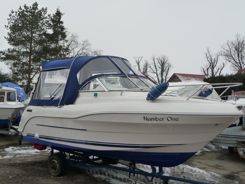

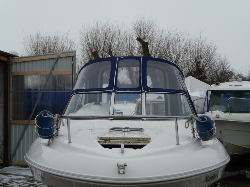

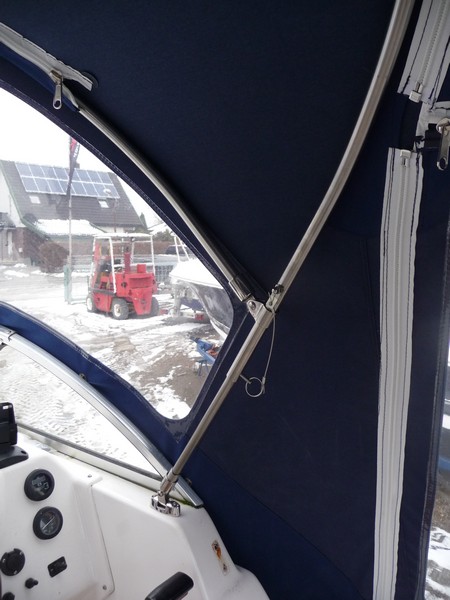

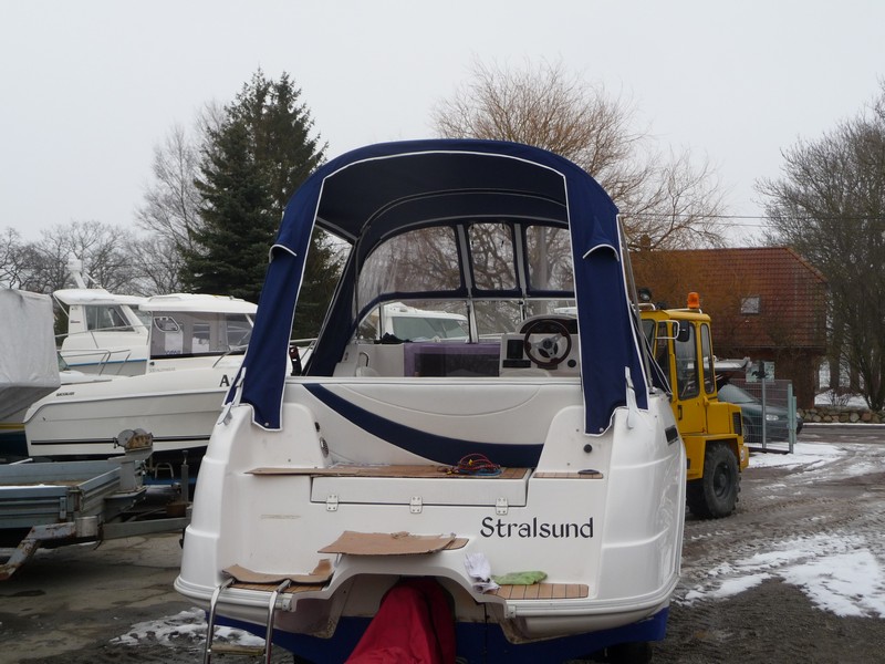

Meine neue Persenning ist fertig. Ich bin stolz wie Oskar und finde sie sehr gut gelungen. (Mir muß es ja auch gefallen) Für das Geld kann ich echt nicht meckern. Gestänge ist aus 18mm Edelstahl und Stoff ist Yachtmaster Classic. Alle Seitenteile sind voll abnehmbar. Besonders stolz bin ich auf meine "Idee/Erfindung" um das vordere Gestänge nach vorne abzulegen. Wir haben einen Schiebemechanismus eingebaut. Man muß nur einen Splint ziehen und dann kann das Gestänge nach unten verschoben werden und nach vorne hinter die Frontscheibe gelegt werden. Das war vorher nie möglich. Ich mußte immer mit dem vorderen Gestänge fahren. Sah pottenhäßlich aus! Da wir gerade dabei waren die neue Persenning wieder abzumachen um das Boot wieder einzuplannen, war nicht jeder Tenaxknopf in seiner Position und deswegen war nicht alles 100% gespannt.

Herzlichen Glückwunsch Marco, das sieht gut aus. Wie hast du das Verdeck hinten an der Unterkante geschlossen? Auf den ersten Blick wirkt es so, als wäre es dort nicht befestigt.

Das hast du vollkommen richtig erkannt! In der Mitte hinten gibt es keine Befestigung für Tenax Knöpfe. Das Verdeck ist rechts und links befestigt und so stramm das da nix flattert. Das war bei der alten Persenning auch schon so. Ich wollte mir keine Knöpfe auf meinen schönen Belag der Badeplattform anbringen.
