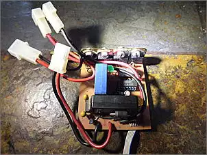

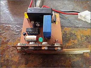

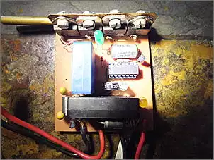

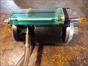

Habe mal ein paar Bilder von meinem Oldtimer gemacht:

Der Regler wird an den Transistoren gekühlt und mit 3!! NiCd-Akkupacks befeuert. Der Motor hat gekühlte Kohlen und eine Betriebsspannung von 12-18V. Auf dem Bild habe ich ein Feuerzeug als Größenvergleich draufgelegt. Normalerweise sitzt vorne am Motor noch ein wuchtiges Getriebe. Das Bild ist übrigens ein bisschen verzerrt. Der Motor ist inkl. Anschlussfahnen noch etwas länger, als das Feuerzeug.
Und nun stellen wir uns vor, dass wir mit heutigen Mitteln eine vergleichbare Leistung erzeugen wollen und was die gesamte Kombo dann wiegen würde.
