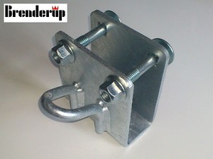

Schöne Beschreibung aber meine Bugöse hat immer noch einen Durchmesser von vielleicht 3-4 cm. Wie bekomme ich da den Gurt durch? Oder ist es dem Gurt egal ob er gefalltet wird?
schau mal hier rein... - wegen genau dem Problem, wenn dann da gleich zwei Gurte durch müssen und zusätzlich noch der Haken von Windengurt, dann ist das hier genau das richtige....
über den Trööt läuft auch grad ne Sammelbestellung bei Hennig - also für die paar Euronen einfach mit einklinken und schon sind die Sorgen weg....
Hier der ganze Trööt dazu...
http://www.boote-forum.de/showthread...=155491&page=2

Alt 19.09.2012, 15:12
Registriert seit: 27.04.2010
Ort: Vreschen Bokel
Beiträge: 1.446
Moin!
Für die Sicherung nach vorn habe ich mir die hier
nachträglich montiert, da es sonst problematisch war, die Haken der Gurte irgendwo sicher in dem Doppelrahmen zu befestigen...
Nur, hinten habe ich am Boot lediglich eine Öse, daher spanne ich von den Achsen schräg nach hinten hoch und am Spiegel an den Haltern der Badeplattform entlang.. anschließend noch einen komplett oben drüber weg und gut ist... - denk ich mal.
Gruß Tido
