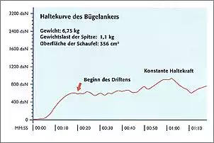

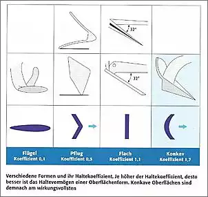

Zitat von Frodo Beitrag anzeigen
sondern???

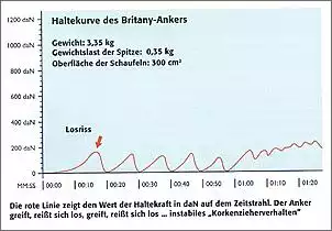

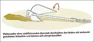

Ohne nun das gesamte Buch zitierern und jeden Begriff erläuteren zu wollen / zu können:
Unterschieden wird zwischen
funktional "instabilen" Ankern, das sind solche, die sich unter bestimmten Bedingungen a) ausgraben können und b) kontruktiv Probleme haben können, sich selbst wieder einzugraben. Oder die andere Probleme aufweisen.
Dazu gehören u.a.
Britany (sorry, Hanse ), CQR, Danforth, FOB HP, FOB THP, FOBlight, Fortress, Guardian und ähnliche Konzepte.
Und funktional "selbststabilisierenden" Ankern, das sind solche, die sich zwangsläufig von selbst tiefer eingraben und nicht kippen können bzw. solche, die sich zwangsläufig (nicht: "hoffentlich") nach einem Ausgraben selbst wieder eingraben.
Dazu gehören u.a.
Bügel, Delta, Jambo, Spade, Océane und vergleichbare Konzepte.

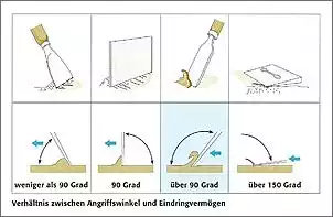

Und in Abhängigkeit vom Untergrund ist dann der Angriffswinkel der Flunke(n) von Bedeutung, da sich die Sportbootanker dynamisch eingraben müssen (also nicht durch das Eigengewicht in das Ankerbett sinken, sondern durch Rückwärtsfahren "greifen" müssen.)
Dieser Winkel muss ein "Zwangswinkel" sein ("Stemmeisenwinkel") also gut über 90° und gut unter 150°.
Aber ich denke, das führt schon zu sehr ins Detail.
Wie gesagt: Mir haben Poiraud und Ginsberg-Klemmt die Augen geöffnet.
Es ist dann gut verständlich, dass auch die "schlechten" Anker ihre Erfolge haben und in vielen Situationen "funktionieren". Es ist mir aber auch klar geworden, warum die "guten" Anker praktisch ohne Schwächen daherkommen (mal vom Preis abgesehen ).
Gruss Andreas

Die wirksamen Anker der neueren Generation leben von folgenden (physikalischen) Grundsätzen:
1) Damit ein Anker auf schwierigem Terrain greifen kann, braucht es ein Minimum an Druck auf den Flunkenspitzen, die sich ja eingraben sollen. Dies kann erreicht werden durch eine "Gewichtszugabe" an den Spitzen und/oder kleine Oberfläche der Spitze.
2) Damit ein Anker überhaupt "greifen" kann, benötigt die Spitze ein bestimmtes Profil und einen bestimmten Winkel zum Untergrund. Da gibt es gut geeignete Profile und Winkel und weniger gut geeignete. Ist der Anker so konstruiert, dass er wie eine Rasierklange flach über den Boden gezogen werden kann (sehr stumpfer Winkel in Bezug zur Zugrichtung) oder dass er wie eine Spachtel über den Grund gezogen werden kann (sehr spitzer Winkel in Bezug zur Zugrichtung), dann wird es auf vielen Untergründen schwierig für den Anker überhaupt zu greifen.
3) Damit ein Anker im Grund bleibt und "hält" braucht er einen bestimmten "Haltekoeffizienten". Dabei haben "Flügelprofile" (wie zB beim M-Anker) den geringsten und konkave Profile (wie zB beim Spade) den höchsten Koeffizienten.
4) Damit ein Anker schließlich auch im Grenzbereich im Grund bleibt und nicht ausreist, muss er über "selbststabilisiernde" Eigenschaften verfügen, dh er darf sich nicht "hochkant" aufstellen. Wenn er zu slippen beginnt, soll er das in vorhersehbarer Art und Weise tun, und nicht plötzlich "ausreißen".
Anker wie der Jambo, der Delta, der Bügel oder der Spade versuchen diese Eigenschaften mehr oder weniger erfolgreich zu verbinden, zB durch bleigefüllte Spitzen (Delta, Spade), durch ausgeprägte "Stemmeisenklingen" (Bügel), durch "echte Eindringdorne" (Jambo), durch große konkave Flächen (Spade) usf.
Allen gemeinsam sind die ausreichend großen Oberflächen, die definierten (zT auch wählbaren) Winkel zwischen Flunken und Stock und die "Aufstellhindernisse", die ein "Hochkantstellen" verlässlich verhindern.
Auch wenn der Pflugscharanker/CQR so hoch gelobt wird, nimmt es Wunder, dass die Menscheit 40.000 Jahre in die Entwicklung eines Geräts investiert hat, um den Boden leicht, erfolgreich und energieschonend zu teilen (Pflug), und nun versucht dieses Gerät als "Anker" zu verkaufen.

(Bilder aus Poiraud, Ginsberg-Klemmt, Besser Ankern)
