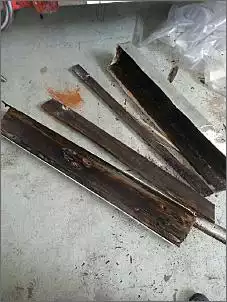

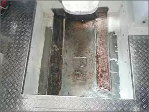

Heute morgen habe ich wieder ein paar Stunden am Boot gewerkelt.
Als wir den Motor demontiert haben waren die Schrauben schon ganz schön angerostet, das hat mir keine Ruhe gelassen. Deswegen habe ich heute mal die Motorfundamente rausgeschnitten [emoji15] Humus, richtige Entscheidung, so komme ich auch leichter an die Spiegelplatte ran zum verschließen.Klicken Sie auf die Grafik für eine größere Ansicht

Zum Glück hat sich der Kompost gut rauskratzen lassen[emoji4]

Was mich ein bisschen gewundert hat, war dass die Motorfundamente nicht aus Vollmaterial waren, sondern nur ca 5cm dick und dann auf 2 Leisten gestellt mit abgeschrägter Unterkante.Klicken Sie auf die Grafik für eine größere Ansicht

das ist nicht ungewöhnlich,
so was wird aus Reststücken zusammen geklebt

Mal schauen was ich auftreiben kann, an Holzbalken.
Auf jeden Fall werd ich die Motorfundamente nicht hohl nachbauen, sondern aus mehreren Schichten verkleben und dann mit der Kreissäge passend formatieren
