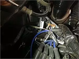

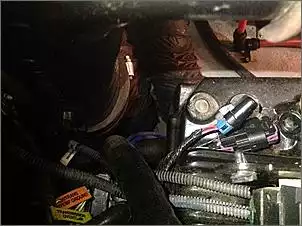

Danke, da ist ja schon fast alles verbaut. Nur noch vielleicht der Trimmgeber, wenn sich der aktuelle mal gehimmelt hat
Sieht aber so aus, als würde ich noch die Kabel bis zum Cockpit brauchen oder sehe ich da was falsch?

Moin Michel,
ne, Du brauchst keine Kabel zum Cockpit, sondern nur ein Kabel.
Du kriegst gleich ne PN.
