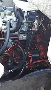

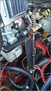

Alt 03.10.2017, 06:54
randy21 randy21 ist offline
Registriert seit: 27.09.2016
Ort: Direkt an der Ostsee
Beiträge: 100
Boot: Alesta Marine Sea Max 620
144 Danke in 78 Beiträgen
Hier auch noch meine Bilder vom Vergaserkit, die Umlenkung habe ich aus mitgelieferten und Serienteilen und ein bisschen Flachstahl angefertigt.

Christian
