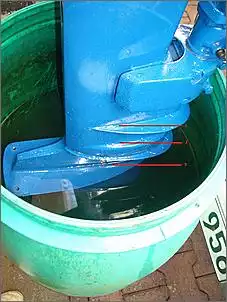

ich habe nun alle Kühlstränge im Schaft und Kraftkopf gereinigt und geprüft. Den Kraftkopf mit neuer Dichtung und Drehmomentschlüssel wieder auf den Schaft montiert. Den mittlerweile dritten neuen Impeller verbaut und einen Test in der Tonne gemacht.
Ich habe mir gedacht, ich fülle die Tonne so weit mit Wasser, bis es vom Füllstand her gerade so über der Wasserpumpe ist (Marke 2). Dann starte ich den Motor, hoffe das der Kühlstrahl wie gewohnt mit ordentlich Druck vorhanden ist und lasse dann, während der Motor läuft, so viel Wasser aus der Tonne, bis es vom Füllstand her nur noch bis an die Antikavitationsplatte (Marke 3) kommt (Das sollte ja wie bei Gleitfahrt sein).
Hits:	119
Größe:	71,0 KB
Leider kam bei Marke 2 kein Kontrollstrahl, ich musste bis Marke 1 erhöhen.
M. E. nach hätte das bei Marke 2 (knapp über Impellerpumpe) schon gehen müsen .
So also den Wasserstand bis Marke 1 erhöht, leider war der Druck vom Kontrollstrahl nicht wie in der Vergangenheit .
Dann Wasser aus der Tonne bis Marke 3 (Antikavitationsplatte), der Kontrollstrahl ist zusammen gebrochen.
Würdet ihr sagen, dass ich den Test korrekt durchgeführt habe?
Ich werde nunmal den Versuch von Molly Malone machen...
Mittlerweile denke ich, dass die Hinweise von einigen in Bezug auf Kopfdichtung oder Auspuffdichtung realistisch werden
Toll, dass nun das Wetter Top ist ich Urlaub habe und kein Boot fahren kann
Lg vom Rhein-Km 505 Patrick

der Wasserstand sollte schon bei der obersten Makierung sein, wenn der Motor gestartet wird, sonst ist zuviel Luft im Impeller, später in Gleitfahrt ist es fast egal, solange keine Luft angesaugt wird bleibt der Wasserfluß bestehen
