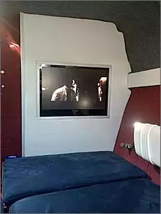

Ich vermisse sie kein Stück . Hab bei mir die Wand aufgedoppelt und ne 22 Zoll Glotze reingezimmert .

Das schaut dann so aus:
