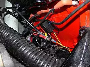

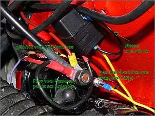

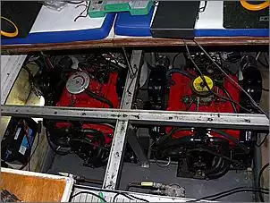

Heute war ich wieder etwas am Basteln.
Die Platzverhältnisse sind in Anlassernähe wirklich miserabel.
Die Fotos habe ich dort unten links gemacht, wo die Leuchte liegt.

Ich habe normale 40A KfZ Relais genommen, dazu je einen Sockel mit Schraublasche. Die größte Hürde war, passende Schrauben zu finden, die in die ungenutzten Gewinde am Block passen.
Die gelben Kabel zum Magnetschalter werde ich nochmal etwas kürzen.
Die sind zu lang geraten. Und die originalen Gummitüllen mache ich auch wieder drauf.
