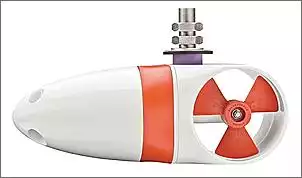

Ich dachte eher an das hochkant am Heck! Hat 40 kgf. Reicht das für 6 Tonnen?!?Klicken Sie auf die Grafik für eine größere Ansicht

Gib mal Jetthrust in die SuFu ein. In meinem Thread findest Du ein wenig darüber, auch wie die Nachfolgefirma heißt.

guten morgen das was du meins mit den 6 t wird gerechnet fuer ein boot mit welle da du 2 z antriebe hast die das boot gegenhalten muste mehr vermoegen aufbringen um deinen efect zu bekommen und ueber jet habe viele schon umgeruestet weil die nicht den efect haben wie eine schraube

ich finde die Diskussionen um die Notwendigkeit von Bug- und Heckstrahlruder echt überflüssig. Oder wird jemand zum schlechten Autofahrer weil er eine Servolenkung, ABS , Tempomat oder ähnliche Komfortextras nutzt, obwohl ein Auto auch ohne diese Dinge fahrbar ist ??
Bei der 3055 stehen die Motoren ungewöhnlich weit auseinander , so dass man auch von innen gut an den Spiegel kommt ohne de Motoren auszubauen. Platz genug ist auch da. Und es wäre nicht das BF wenn das nicht hier schon jemand gemacht und im Forum dokumentiert hätte:
In diesem Threadt kannst du auf Seite 4 einen Bilderbericht vom Einbau eines HSR in einer Bayliner 3055 nachlesen.

Vielen Dank!!!!!!!!
