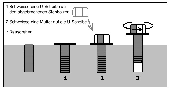

So sollte es richtig gehen …..
http://4.bp.blogspot.com/_8G0XjG_687...schweissen.jpg
Björn

Genau wie Andreas sagt ,mache ich das auch.Und bisher hat das immer funktioniert
Gruß und viel Erfolg.
