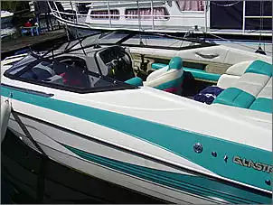

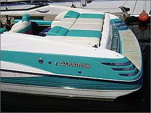

Sorry,der Fotoapp. ist leider nicht in der Lage Nahaufnahmen zu machen..ok..oder ich kann es Nicht...
Ich stelle mal ein paar Bilder ein,vielleicht genügt es,ansonsten muss Ich es nochmals versuchen.
Hits:	395
Größe:	95,9 KB
Hits:	278
Größe:	73,8 KB
und die unscharfen Bilder von Heute..sorry,
die Trennstelle ist real so Gut wie nicht sichtbar,und der Keder verläuft in der Mitte mit gleichmäßigen Abstand zu Außen.Der untere Teil der Leiste ist leider fast nicht zu sehen.
Die Alu-Leiste ist ca 1-2mm schmäler als das Orginal.
Rudi
