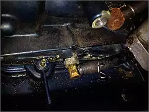

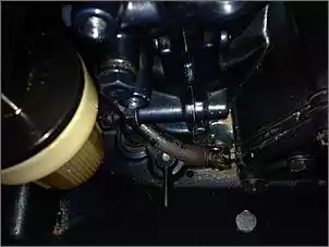

Alt 13.12.2015, 15:01
RonsWorld RonsWorld ist offline
Registriert seit: 31.08.2015
Ort: Taunusstein
Beiträge: 135
2 Danke in 2 Beiträgen
Hits:	239
Größe:	85,3 KB
ID:	672256Klicken Sie auf die Grafik für eine größere Ansicht
Hits:	233
Größe:	79,1 KB
Die beiden jeweils abziehen und schauen ob Wasser rausgepumpt wird oder?
Grüße Ronny [emoji12]
Alt 13.12.2015, 16:58
Benutzerbild von Tommy-HB
Tommy-HB Tommy-HB ist offline
Registriert seit: 27.05.2010
Beiträge: 1.803
Boot: Fletcher Bravo 199
1.661 Danke in 914 Beiträgen
Zitat von RonsWorld Beitrag anzeigen
Anhang 672256Anhang 672257
Bist du sicher, dass die für Kühlwasser sind???
