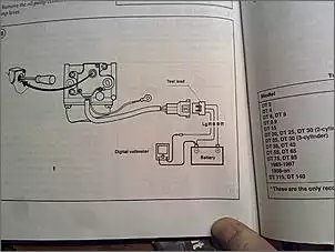

Ok. Ich such mal den anschlußplan und evtl ein Foto zum Messen des Zündzeitpunkt bei stehendem Motor.

ich hab Dir ne PN geschickt (kann das Bild hier nicht einstellen).
Ich hoffe Du oder dein Elektriker kommt klar damit.
MfG Walter

Jetzt hab ich's
Hits:	238
Größe:	63,2 KB
Das Kästchen in der Mitte findest du an der linken Seite, unter'm Öl-Tank.
Messgerät auf Volt einstellen.
Da solltest du in Standgas-stellung 0,45-0,55 -V messen.
Und bei Vollgas-stellung 2,7 V oder mehr.
MfG Walter
