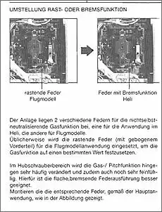

Habe mal bei Futuba geschaut. Bei der Futuba FF6 kannst du auf beiden Seiten Federn einbauen. Da man sie auf 4 verschiedene Modi umbauen kann. Es liegen gleich 2 Federn bei, allerdings eine mit Raste und eine Ohne Raste als Bremse.
Hits:	19
Größe:	61,7 KB
Das kannst du bei Conrad in der Downloadbaren PDF Gebrauchsanweisung nachlesen.
Zudem bekommst man die Futuba rund 20€ günstiger.

Tia, wie gesagt ist eine Raste und eine Bremse.
Mit der Bremse bleibt der Steuerknüppel auch fest stehen wenn mann ihn Los lässt. Er rastet halt nicht.
Du musst natürlich den Sog. Neutralisierungshebel Ausgebaut lassen.

Else möchte eine Funke mit 2 Knüppelrasten und einstellbarem Servoweg und keine Telemetrie.
Knüppelraste für DX6I zum Nachrüsten gibt es hier
Gruß aus dem Westerwald. Frank
