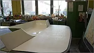

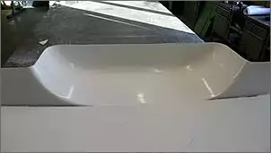

So langsam gehts weiter
Nach den Erfahrungen mit dem Stucco-Blech, welches leider keine so ganz rutschfeste Oberfläche brachte, mußte ich mir ja überlegen was dann?
Ich wollte ja immer noch nicht den Umweg über einen Positivkern, welcher dann wieder abgeformt werden mußte um eine Negativform zu erhalten.
Dazu muss ich mich bei den Sunseeker-Truppe bedanken, die mich auf eine glorreiche Idee gebracht hat
Nun habe ich für die AntiSlip-Oberfläche folgende Vorgehensweise gewählt:
- ein glattes Blech mit der AntiSlipfarbe gerollt
- nach der Durchhärtung, die Oberfläche mit einem Spachtel ein wenig abgezogen, um die fetten Spitzen zu glätten
- anschließend mit 2-K Lack versiegelt
- dann die AltiSlip Fläche gwachst und mit GelCoat gestrichen
- anschließend ein dünne Glasfasermatte (225g) auflaminiert
- nach der Durchhärtung "die Tapete" abgezogen ....
und schon hatte ich die Negativoberfläche für die AntiSlipstruktur
Der Kontour der Plattform entsprechend ausgeschnitten, muss die Tapete nur noch in Form geklebt werden

Alt 20.12.2011, 18:06
Benutzerbild von 45meilen
45meilen 45meilen ist offline
Registriert seit: 25.01.2007
Beiträge: 13.001
Boot: derzeit keines
Wer isn das da?
Ingos Sekretärin
( kann mal einer Ines die Augen zu halten , ich muß wech )
Gruß 45meilen

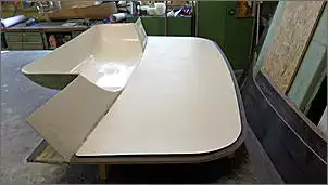

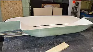

Gespachtelt und gefüllert isse nu, heute noch mal fein durchschleifen und anschließend lackieren ...
morgen wird laminiert
