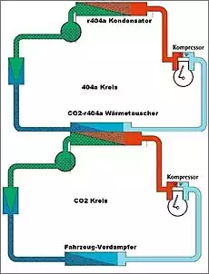

Tja, wird wohl so, oder so ähnlich aussehen
Hits:	40
Größe:	45,5 KB
Ist die einzige möglichkeit, die mir einfällt, eine CO2 Anlage auch bei Temperaturen über 30°C zu betreiben!!!

Wird das in Booten nicht unproblematischer,
da die überschüssige Wärme ins Seewasser abgeleitet werden kann ?
Da dürfte eine sehr hohe Außenlufttemperatur nicht das Hindernis sein, oder ?
