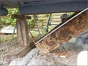

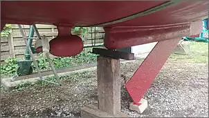

Name:	110 Erstes Refit 2018~17.jpg
Hits:	76
Größe:	135,6 KB
Name:	130 Refit fertig 2018~01.jpg
Hits:	71
Größe:	91,2 KB
Ohne das Schwert ausgebaut und gewogen zu haben, würde ich sagen, dass ich es anhand meiner Kraft zum Hochziehen auf max. 30 KG Gewicht schätze.
Auch ohne runtergelassenes Schwert liegt das Boot stabil im Wasser, hat aber natürlich mehr Abdrift.
Grüße Andy
