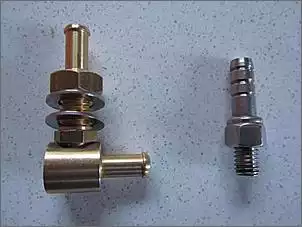

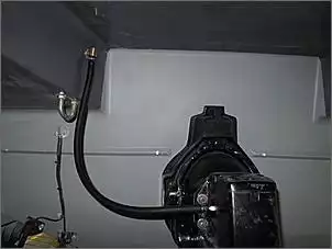

ich hatte letzten Winter auch einen Ölmonitor nachgerüstet und das Ganze unter 50€
1. eine Schottverschraubung http://shop.bootshalle-braunschweig....eb_suche/ab0ba Art.Nr. 209BHF
und eine 3/8" UNC (glaub ich zumindest) Schraube entsprechend modifiziert
Hits:	123
Größe:	65,0 KB
2. das ganze mit einen 3/8" Schlauch verbunden

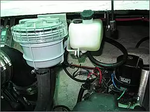

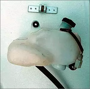

3. als Ölbehälter hab ich aus der Bucht einen Ölbehälter vom Roller genommen (Zumischbehälter für 2Takter), der hat gleich noch eine Füllstandsüberwachung
Hits:	121
Größe:	125,3 KB
ID:	320727Klicken Sie auf die Grafik für eine größere Ansicht
Hits:	126
Größe:	82,7 KB
hier noch mal die Schraube, die Mutter hab ich zusätzlich noch verklebt
Hits:	123
Größe:	42,6 KB
Viel spaß beim basteln

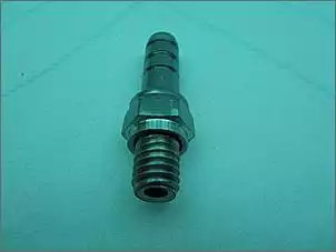

Das Gewinde von der Entlüftungsschraube ist: 3/8"-16 Gang.
Ich werde mir aus VA den passenden Adapter auf einen Schlauch
selber drehen.
Wenn Sie fertig sind, mach ich ein Foto.
Guido

So, sie sind fertig.
Morgen früh gehts zur Anprobe, sehen aber goil aus.
Evtl. setze ich Sie gleich nach der Arbeit ins Netz ca. 23:00.
Bin auf die Meinung gespannt.
Guido

ich stelle Sie mal rein.
Guido
Hits:	146
Größe:	57,0 KB
ID:	327210   Klicken Sie auf die Grafik für eine größere Ansicht
Hits:	133
Größe:	65,6 KB

die Teile passen .
Ein Problem weniger.

ich sehe es etwas anders, ich habe auch zwei Maschienen. Der gebrauchte Roller Öl-Tank mit Füllstandmesser kostet mit Versand noch keine 20€,die Rollerhupe neu mit Versand 7€ ,lass die Schläuche mit den Spiegeldurchführungen nochmals für beide 30€ kosten,etwas Blech oder OBI-Lochband,ein Paar Schrauben zum befestigen und etwas Kabel also alles zusammen für beide Maschienen ca.70€ +die Verschraubungen vom Guido.
die Arbeit ist nicht wirklich mehr als beim gekauften und es hupt wenn der Tank leer ist
