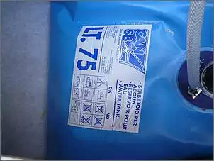

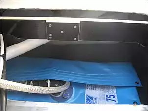

Ist ein 75 Liter Tank.
Installation sieht dann so aus:

Gruß Wolfgang
