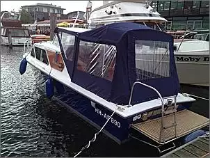

Alt 23.07.2012, 14:27
Benutzerbild von San Remo33
San Remo33 San Remo33 ist offline
Registriert seit: 04.05.2012
Beiträge: 3
Boot: Sunseeker San Remo 33
Rufzeichen oder MMSI: Captain Colada
25 Danke in 9 Beiträgen
Standard Gesichtet in Travemünde
Habe die ANCAS QUEEN am Wochenende in Travemünde gesichtet.
Ich lag 3 Boote daneben. Sehr schön geworden, das Teil!

Alt 12.08.2012, 21:50
belair belair ist offline
Registriert seit: 10.03.2011
Beiträge: 190
Boot: Coronet 31
129 Danke in 55 Beiträgen
Hallo Stefan, danke für das Lob.
Deines ist aber auch nicht von schlechten Eltern.
War sehr schön euch persönlich kennengelernt zu haben, ebenso deinen Namensvettern dessen Resto ja nun alles in den Schatten stellt was ich je gesehen habe.
Wir sind mal auf die Bilder von Mellis Queen gespannt.
Leider haben wir nicht alles geschaft was wir eigentlich wollten, aber der nächste Winter kommt bestimmt. Da wird denn auch das Dach geändert.
Gefällt mir so garnicht
Liebe Grüße aus Hamburg,
Gaby und Hans
