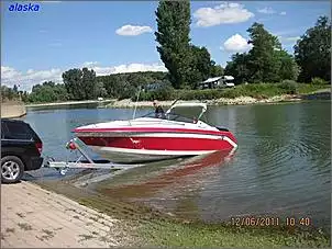

Hier am Oberrhein mit seinen Natorampen ohne Kran bekomme ich unsere
Wellcraft nur raus und rein, wenn ich den Trailer versenke.
Mit dem Jeep fährt man ja auch gelegentlich durch Bäche.

Na dazu ist ein Trailer doch da.
Ich bekomme meine Boot ohne den Trailer zu versenken weder rein noch raus.
Ein Bekannter (vielleicht liest er mit)hat den gleichen Trailer und gleich großes Boot.
Hat seinen Trailer super umgebaut und kann super einfach und bequem
slippen. Aber ins Wasser muss er trotzdem.

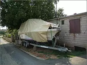

Ich mache das mit high tech :

@Fred
dein High Tech Foto ist wohl im falschen Thread gelandet ;o)

@Fred
Das glaube ich kaum, ursprünglich ging es doch wohl ums aufbocken des Trailers - oder ??
schon lange nicht mehr
(natürlich, konnte ich mir nicht verkneifen)
übrigens sind meine Böcke auch High-Tec - nur kantig und nicht rund
Anhang 322465
Habe den Trailer (Sigma 3000) letztes Jahr neu gekauft, tat nur beim
ersten Mal etwas weh. Süsswasser können die ab, Bowdenzüge müssen
regelmäßig kontrolliert werden.
Würde ich mit meinem Jeep ebenso Theater mit Wasserfahrten machen,
müssten da schon die Achsen durchgegammelt sein.
Aber der hat auch keine Bremszüge, da ist die Schwachstelle.
hatte bei meinem letzten Boot den Trailer umgerüstet auf Bremszüge aus Edelstahl...
die gab es direkt bei Alko und seit dem hatte ich keine Problem mehr mit festsitzenden Bremsen.
Zumindest nicht mehr in den folgenden 4 Jahren, die ich das Boot danach noch hatte.
Die Züge waren nur geringfügig teurer als die normalen...
Gruß - Georg
Gab es leider für meinen alten Trailer nicht.
Der neue Sigma bekommt die Edelstahlzüge bei der nächsten Wartung.
Aber auch Edelstahlzüge gammeln irgendwann fest.
Mit dem Wasser kommen auch feinste Schmutzpartikel in den Zug.
Gruß vom Oberrhein.
