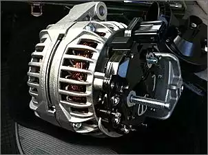

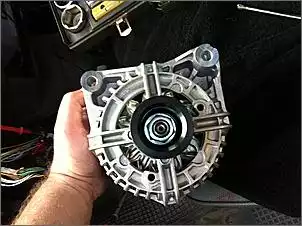

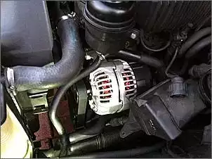

So, neue Chinesen-LiMa ist verbaut. Ich hoffe, sie hält ein wenig
Besonders vertrauenerweckend sah sie nicht aus, aber billig war sie.
Hits:	91
Größe:	79,6 KB
ID:	313348 Klicken Sie auf die Grafik für eine größere Ansicht
Hits:	84
Größe:	73,4 KB
ID:	313349 Klicken Sie auf die Grafik für eine größere Ansicht
Hits:	82
Größe:	78,2 KB
Sie kam jetzt 156,89 incl. Porto, neu ohne Altteilrückgabe.
Aber so ein bisschen fühle ich mich vom KFZ-Fuxx doch verfuxxt
Laut Modellnummer ist es die 120A Variante und kostet im Online-
Shop 139,99 und dabei Versandkostenfrei. Also taugt die telefonische
Bestellung dort nicht wirklich...
Laut telefonischer Rücksprache soll es aber eine wundersame verstärkte
Ausführung sein, mit genau 140A... und ich hätte ja keine Ahnung... naja
Akki
