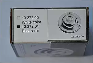

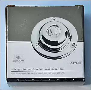

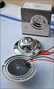

So, wie beim segelladen üblich hat es mal wieder etwas länger gedauert, aber dafür halt zum günstigsten Preis.
Die OSCULATI UW-LED Beleuchtung ist da

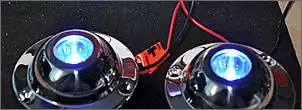

Die Haptik ist super - polierter Edelstahl - massives Glas und ein angenehmes Blau (leicht wässerig, also nicht so aufdringlich bunt)

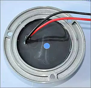

Für die Montage reicht ein 4mm Loch um die Kabel ins Innere zu führen. Alternativ kann man die natürlich auch ohne Loch am Heck hochführen. Kabel anlöten - wasserdicht mit Klebeschrumpfschlauch verschliessen - wer's mag. Aber bei so vielen Öffnungen am Rumpf macht es das 4mm Loch auch nicht aus
Hits:	187
Größe:	83,7 KB
Schade das man in die umlaufende Nut keinen Dichtungsring gelegt hat. Ich schau gleich mal im Baumarkt nach einem passenden. Mit etwas Sikaflex sehe ich da überhaupt kein Problem.

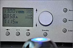

Technisch ist die Sache rund. Bei 13 Volt, die meist an Bord sind, ziehen die 2 LED's parallel geschaltet 11,15 W = 858mA.

Wenn ich die LED's eingebaut habe melde ich mich noch mal mit Bildern.

Damit fährt schon das halbe Forum durch die Gegend
http://www.osculati.com/cat/Scheda.aspx?id=21935
http://www.boote-forum.de/showthread...ht=unterwasser

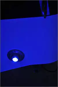

.....und schwups sind sie montiert.
Im Sanitärfachhandel gibt es 100m Gummischeiben / 3mm stark. Loch für die Kabeldurchführung rein, auf eine alte Holzplatte und mit dem Teppichmesser einmal im Kreis den Konturen folgen. Etwas Sikaflex noch am Heckdurchbruch und in die Schraubenlöcher.
FERTIG......

Haste recht , dafür brauch ich keinen langen Winter ....
Mach das dann so wie Du
Sieht genial aus , Super !!!
