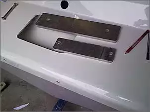

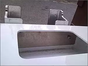

Alt 07.07.2011, 21:38
Benutzerbild von FlipperPower
Registriert seit: 06.11.2008
Beiträge: 800
Boot: Boot
292 Danke in 231 Beiträgen
Hits:	92
Größe:	20,7 KB
Hits:	94
Größe:	25,6 KB
Hits:	79
Größe:	38,0 KB
Hits:	86
Größe:	28,9 KB
Gruß Toni
