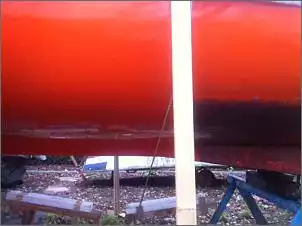

Hull Cleaner von Starbrite aufsprühen..mit Schlauch abspritzen fertig!
Funktioniert hervorragend. Habe heute in 1 Stunde zumindest das halbe Boot wieder orange bekommen. Hatte es zuvor mit Wasser und Lappen bzw. direkt nach dem slippen mit Kärcher versucht, keine Chance.
Hab im Forum den HullCleaner Tipp aufgeschnappt (nachdem ich vom Oxalsäure- selbstmischen abgekommen bin) und bin begeistert.
Aber was sag ich:
vorher/nachher
Hits:	279
Größe:	47,5 KB
Ich liebe den Dezember mit 11 Grad !
Morgen die andere Seite...
Schönen Abend allen!
Nick

Ach, rein praktische Entscheidung. Ich habe mich aufgrund des warmen Wetters kurzfristig entschlossen, über die Feiertage zwei Stunden Boot zu putzen. Heiligabend 13 Uhr bin ich also ins Bauhaus gefahren und habe den Reiniger gekauft. Oxalsäure hätte ich nicht mehr bekommen und war ich zu bequem.
Die (glaube) 15€ war es definitiv wert, ohne Anrühren und zu dem Zeitpunkt. Im Frühjahr kommt ohnehin Grundierung und AF drauf.
Ich geh dann nochmal die andere Seite putzen
