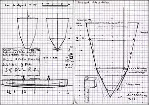

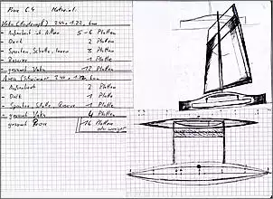

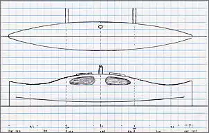

Standard Konzept 2,Proa: Arbeitstitel "Kea 6.5"
So, dank der lieben deutschen Post bin ich heute komplett lahmgelegt, eigentlich wollte ich schon auf dem Weg nach Holland sein, aber ohne Bootspapiere hat das keinen Sinn.
Darum stehen zumindest schon mal ein paar erste Raumordnungsskizzen von der großen Proa. Sieht ziemlich gut aus, ich denke auf dieser Basis kann ich loskonstruieren. Meine Vorgaben für den Innenraum lassen sich alle erreichen und das L/B Verhältnis im Unterwasserschiff von 12 - 13 wird für gute Geschwindigkeit sorgen. Bei Multihulls ein sehr wichtiger Wert.
Bitte nicht erschrecken, es sieht ziemlich wild aus, was ich mir da zusammengescannt habe und natürlich stimmen die Maße der verschiedenen Skizzen nicht überein. Über komische Kritzeleien hier und da am Rand bitte nicht weiter nachdenken...
Hauptrumpf Seitenansicht und schematische Draufsicht, Maßstab 1:25, 1 Kästchen = 25x25cm

Materialbedarf Sperrholz und Riggskizze ohne Maßstab (irgendwas zwischen 17 und 22m² sollten wohl reichen und beherrschbar sein)

Hauptspanten / Beamspanten von Ama (Schwimmer) und Vaka (Hauptrumpf)

Hier kann man sehen, dass es auch Vorteile hat, wenn man mit Papier anfängt, die wichtigsten Maße lassen sich schon festlegen und man sieht anhand der Karos wie viel Platz in der Kiste ist und wie sich die Verhältnisse darstellen.

Hallo Hobbykonstrukteure,
nun der reine Rumpf des Mini 6.0 m sauber ausgestrakt.
Außerdem der Einrichtungsplan als Vorschlag.
Der Rumpf hat eine Gesamtverdrängung von 1,100 kg mit allen festen und beweglichen Zuladungen.
Der Plattboden endet, wegen der starken Biegung, 400 mm vor dem Steven. Die fehlenden mm werden durch einen Hartschaumblock ergänzt, mit der Rumpfform bündig geschliffen und anschließend mit Glas eingeharzt.
Der Vorsteven ist ein spitzwinkliges Dreieck aus 8 mm Bootsbausperrholz, der nach dem Verkleben des Rumpfes durch eine mehrschichtige Vollholzkappe verstärkt wird.
In der Welle bringt dieser breite Steven ausreichend Verdrängung
Damit bei Krängung des Bootes der saubere Wasserablauf am Spiegel erhalten bleibt, ist dieser stark überhängend gezeichnet.
In der Kajüte sind, wegen des beengten Raumes, keine geschlossenen Spanten und auch kein Tisch vorgesehen.
Die Einrichtung besteht aus Halbschränken, die den Raum optisch nicht einengen.
Die Instabilität der genähten Bauweise ist geringer, als auf den ersten Blick vermutet.
Wichtig ist ein sauberes ausstraken der Nähkanten.
Die zusammengehörigen Steuerbord- und Backbordplanken werden zwischen Zwingen gespannt und gemeinsam gehobelt und geschliffen.
So vorbereitet ist eine unsymmetrie des Rumpfes nicht zu befürchten.
Um sicher zu gehen und um das Schiff drehen zu können, werden immer Hilfsspanten nötig sein.
Gruß Wilhelm
