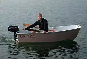

Mit dem Devlin (PaidLink) bin ich mittlerweile fast durch und die Brüder Gougeon (PaidLink) sind aus Amiland auf dem Weg zu mir.
Es macht ja Sinn “klein anzufangen“. Vielleicht ist ja diese ganze “Ich bau’ mir ‘n Boot”-Nummer auch einfach nichts für mich und ich stelle dies auf halben Weg zum 40” Katamaran fest - schlechte Idee!
Daher werde ich als erstes einen Mini-Cat bauen: Zur Auswahl standen für mich zum einen das Unicat 2.4 Dinghy und zum anderen das 8-Fuß Skiff “L’il Nip”. Ich habe mich dann für das Unicat entschieden, da es auch einen Motorspiegel hat, um einen kleinen Außenborder anzubringen:

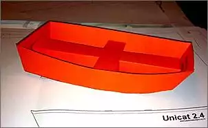

Um das auch mal “trocken” zu üben, ob ich den Bauplan auch verstehe, habe ich das Boot dann erst einmal aus Pappe gebaut:
