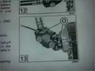

Zitat von Jörg Beitrag anzeigen
Volvo hat beim SX keine Kreuzgelenke mit Schmiernippeln eingebaut
Original Volvo:
Hits:	209
Größe:	28,3 KB
Pünktchen
