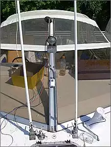

hast Du Dich gefragt, warum das auf Deinem Bild zu sehende untere Blech mit dem Loch so gekröpft ist?
Alt 22.04.2011, 10:09
Chili Chili ist offline
Beiträge: 8.795
22.091 Danke in 7.128 Beiträgen
Das brauche ich mich nicht zu fragen. Ich weiss es schließlich.
Das hat nämlich den Grund, dass der Lichtmast vorne auf dem Scheibenrahmen sitzt, der in der Mitte den entsprechenden Winkel hat. Das stammt nicht von mir, ist auch kein Verzug sondern werkseitig so von Sunseeker gebaut. Bei mir ist es so:
