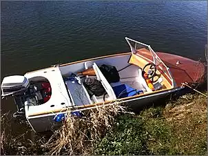

Standard Es ist geschafft!!!!!! (fast)
So hab wieder Zeit zum schreiben!
Also ich war jetzt eine Woche an der Mecklenburger Seenplatte, genauer bei
Silz ( Malchow ) und konnte mein Böötchen zum ersten mal richtig testen.
Ich muß sagen, ich bin begeistert! Bis jetzt bin ich Jahrelang immer mit nem Schlauchi unterwegs gewesen und ich finde es jetzt viel viel besser. Das Boot fährt viel sanfter durch die Wellen und "platscht" nicht so viel rum.
Meine erste Tour ging von Silz über Malchow an den Plauer See.
Ich war begeistert.
Die Zweite ging von Silz nach Waren.
Auch sehr schön!
Dann bin ich hier und da noch etwas rumgefahren.
Jetzt wo ich wieder zuhause bin, bin ich schon wieder am überlegen wie ich das Boot noch besser machen kann denn einige Sachen musste ich doch feststellen.
Wer kann mir da weiterhelfen????????????
Bei hohen Wellen schappt das Wasser vorne aufs Deck und läuft rein,
außerdem spritzt es auch seitlich manchmal über die Boardwand.
Soll ich ne Scheibe dranbauen
Und was Seitlich
Sooo und nun noch ein paar Bilder vom Boot

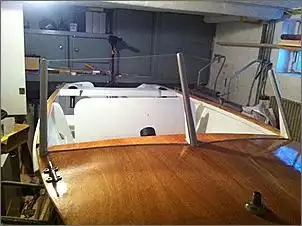

Nach längerer Babypause und einem warmen Winter hab ich mich daran gemacht weiter mein Böötchen zu verschönern!
Als erstes hab ich innen alles weiß angestrichen
Hits:	132
Größe:	108,5 KB

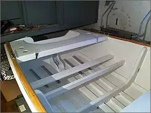

und ne Rücksitzbank eingeplant und der voderen Sitzbank ne Rückenlehne verpasst.

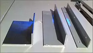

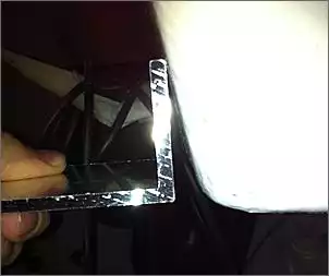

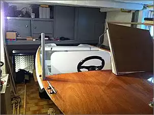

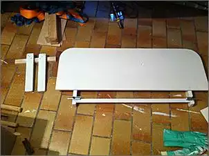

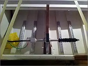

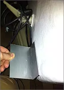

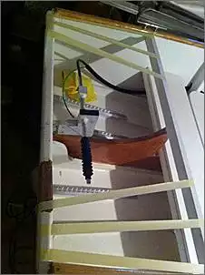

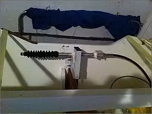

Danach habe ich mich an die Arbeit gemacht und mir Halterungen für eine Scheibe gebaut.
Hits:	124
Größe:	110,0 KB
ID:	350551Klicken Sie auf die Grafik für eine größere Ansicht
Hits:	116
Größe:	108,4 KB

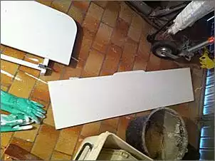

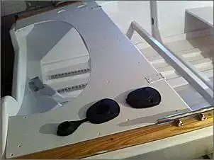

Ich hab noch ne Abdeckung für den hinteren Bereich gemacht wo ich auch noch je zwei Angelhalterungen eingeplant habe

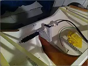

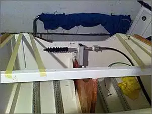

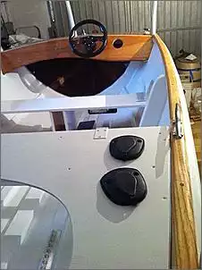

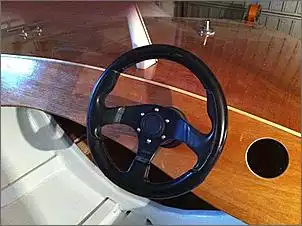

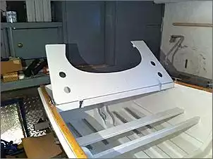

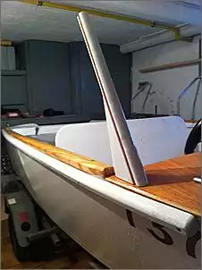

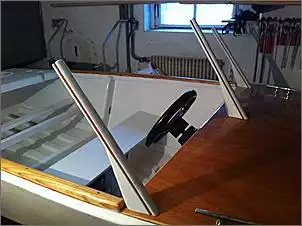

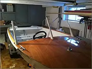

alles soweit angepasst und Scheibe zugeschnitten und eingeklebt! Und ein schöneres Lenkrad gabs noch.
Hits:	128
Größe:	113,3 KB
ID:	350558Klicken Sie auf die Grafik für eine größere Ansicht
Hits:	114
Größe:	124,8 KB
ID:	350559Klicken Sie auf die Grafik für eine größere Ansicht
Hits:	118
Größe:	124,1 KB

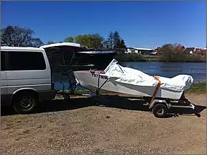

Alt 05.04.2012, 22:10
Benutzerbild von Fuldataler
Fuldataler Fuldataler ist offline
Registriert seit: 08.01.2010
Ort: Fulda
Beiträge: 93
Boot: Dufour T6
139 Danke in 60 Beiträgen

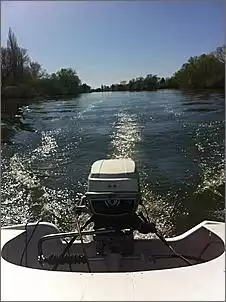

Standard Saisonstart 2012 am 01.04.

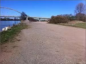

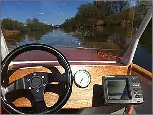

So... hier die angekündigten Bilder vom Saisonstart!!
Ich war wie schon erwähnt bei Schweinfurt in Bergrheinfeld. ALLEINE
Bei einem Traumwetter!
Hits:	114
Größe:	117,6 KB
ID:	351011Klicken Sie auf die Grafik für eine größere Ansicht
Hits:	116
Größe:	127,2 KB
Hits:	133
Größe:	155,1 KB
und alles lief wie am Schnürchen
Hits:	119
Größe:	120,6 KB
ID:	351013Klicken Sie auf die Grafik für eine größere Ansicht

Hallo Leute ich wollte mal wieder hier mein Thema hochholen!
Ich habe das Boot jetzt die Ganze Saison schon in Betrieb gehabt und will jetzt über den Winter weiter daran bauen.
Für die neue Saison soll ein 15 PS Motor dran, deswegen wollte ich ein paar Veränderungen vornehmen weiss aber nicht genau was gut ist und was nicht!
1. Ich hab eine großen Soog am Heck, vermutlich weil der Heckstpiegel zu rund ist. Darum habe ich mir gedacht ich könnte doch einen Winkel ans Heck anbringen und habe so einen guten Abschluß.
Leider weiss ich nicht in wie weit sich das auf die Fahreigenschaften auswirkt??
Ich hab mal Fotos gemacht wie ich es mir vorstelle:
(Die Winkel bekomme ich in verschieden Abmessungen)
Hits:	112
Größe:	56,2 KB
ID:	417206Klicken Sie auf die Grafik für eine größere Ansicht
Hits:	122
Größe:	63,5 KB
Hits:	126
Größe:	73,6 KB
ID:	417208Klicken Sie auf die Grafik für eine größere Ansicht
Hits:	131
Größe:	109,8 KB
2. Meine Lenkung (Halterung) ist ein Eigenbau. Bei 5 PS schön und gut aber bei 15 PS will ich auf Nummer Sicher gehen, außerdem kann ich mit dieser Vorrichtung den Motor nicht kippen!
Leider hab ich es irgendwie noch nicht geschnallt wie man das am Besten lösen kann!
Vielleicht hat ja einer von euch ne Idee wie ich es sauber hinbekomme!
Hab auch davon Fotos gemacht.
Ach so Das Klebeband soll dei ca. Breite der Motorwanne darstellen!
Hits:	119
Größe:	189,3 KB
ID:	417212Klicken Sie auf die Grafik für eine größere Ansicht
Hits:	122
Größe:	186,5 KB
Hits:	123
Größe:	170,7 KB
ID:	417214Klicken Sie auf die Grafik für eine größere Ansicht
Hits:	125
Größe:	187,7 KB
Hits:	132
Größe:	191,3 KB
Ich hoffe auf eure Lösungsvorschläge
mfg Dominik
hang loose
Alt 10.01.2013, 17:09
Benutzerbild von clevertherm
Registriert seit: 03.11.2012
Ort: zwischen den Meeren
Beiträge: 1.340
Moin!
Schau mal nach, ob dein Motor eine Kippwelle mit Anschlussgewinde für die Teleflex-Lenkung hat. Wenn ja, sind all deine Lenkungsprobleme gelöst.
Ansonsten gibt es von Teleflex eine Spritzkastenhalterung, einen Stringer-Montagesatz sowie eine Spiegelhalterung.
viele Grüße
Arnt

Alt 10.01.2013, 19:05
Ort: Fulda
Beiträge: 93
Boot: Dufour T6
@ Arnt
eine Kippwelle habe ich leider nicht an dem Motor.
Mit der Spritzkastenhalterung verstehe ich einfach nicht
wie funktioniert den da das Kippen vom Motor muß dafür das
Gestänge abgenommen werden.
Aber sieht eigentlich sehr gut aus dadurch könnte ich die Spritzwanne sehr klein halten. Muß nur mal nachmessen ob ich genügend Platz habe an der Seite.
@ Martin
Ja ich habe die Spanten gemeint, die sind laut Bauplan aus Mahagoni Vollholz.
Da viele das Holz verflucht haben, aufgrund der Härte und Zähigkeit, habe ich mich für das Lauan entschieden
mfg Dominik
hang loose
Alt 13.01.2013, 18:26
Ort: Fulda
Beiträge: 93
Boot: Dufour T6
Hat keiner einer ne Idee bezüglich meines Hecks??
Wegen der Lenkrohrhalterung hab ich nochmal rumgegommelt
und das hier gefunden:
Hits: 395
Größe:  11,5 KB
taugen die Teile was? Soll ca. 40,- Euro kosten.
Für eine Montage an der Seite hab ich leider keinen Platz, hab nachgemessen.
Wäre schön wenn sich noch jemand zu Wort meldet fahre bald auf die Boot und da könnte ich dann schön shoppen gehen
mfg Dominik
hang loose
Alt 13.01.2013, 22:45
Beiträge: 32.426
Hallo Fuldataler,
für kleine Motoren sind die Teile ok, ist extra gedacht für kleine Motoren ohne Kipprohranschluß
ich meine den Winkel kannst du dir sparen, solange wie du nicht genug Power am Boot hast um ins Gleiten zukommen hast du immer eine recht große Heckwelle die du hinter dir her ziehst
ps richtig Spaß kommt aber erst mit 25 PS an dem Boot auf
