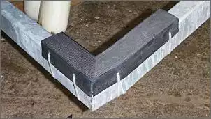

Ich würde an den Ecken hinten Hartgummis, Teppich oder einfach Heizungsisolierung anbringen. Falls du dann doch mal mit dem Schlauch drankommst passiert so schnell nichts.
Da die Traverse die Breite der üblichen schmalen Langauflagen hat, habe ich dies so gelöst:
Hits:	156
Größe:	104,4 KB
Auf Gehrung geschnitten, oben mit Sika verklebt und unten offen gelassen, damit das Wasser abfließen kann, und dann mit Kabelbindern befestigt.
Der Schlauch kann nicht dran kommen. Wenn überhaupt würde der Rumpf dagegen schlagen. Bisher hatten die beiden jedoch noch nie Kontakt miteinander.
