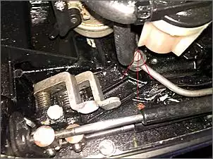

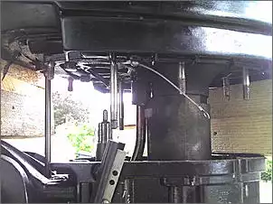

Also jetzt nochmal wirklich ernsthaft:
Natürlich müssen die Simerringe okay sein! Es sind wirklich zwei drin die aber haben ihre Berechtigung. Einer dichtet das Kurbelgehäuse nach innen ab und der untere verhindert Wassereinbruch. Sind mal beide hin gibts richtig Probleme und Schäden.
Es gibt doch nach einiger Zweit echte Probleme,sicherlich aber nicht sofort, wer weiß aber wie lange der schon hin ist.
Im Lagerdeckel unten sind diese beiden Dinger drin, das herausnehmen und einsetzen ist einfach. Es braucht aber schon ein bisschen Geschick, verkanten darf er nicht.
Ich sehe Du hast den Vierzylinder älterer Bauart.
Der Block hat mehrere Stehbolzen die ihn auf der Auspuffplatte und Schaft sichern.
Es sind nur 8 Muttern zu lösen(nachdem die Verkleidung unten entfernt wurde)
Sind zwar Zoll aber ein 11er Ring geht gut. Kein Maulschlüssel!!!!
Die meist immer rostigen Muttern werden sonst schnell rund.
Meist ist es auch besser sich 8 neue zu kaufen und diese dann hinterher zu verwenden.
Schalt-und Gaszug am Motor entfernen, bei E-Start alle Batteriekabel ab und den runden Hauptstecker(Batterie vorher abklemmen)
Die Führung für die Schaltstange rechts am Motor lösen, damit beim anheben des Blocks die Schaltstange nicht mit hoch kommt.
Wenn Du jetzt noch weitermachen möchtest? Sag an, dann gehts weiter

Bei den vielen Impellern die hier von Forenmitgliedern im Jahr selber gewechselt werden(Außen-und Innnenborder) dürfte bei der extremen Lebensgefahr ja kaum noch einer übrig bleiben.
Beim abnehmen des Blocks und wiederum aufsetzen desselbigen änderst Du ja auch technisch nichts. Du könntest Dir nur einen Fehler einbauen wenn die neuen Simerringe beschädigt würden.
Das einsetzen des Lagerdeckels unten ist dann flutschig einfach. Das rausholen dagegen nicht so,
Beim lösen des Blocks wirds manchmal nicht so einfach, gerade wie hier bei einem älteren. Der klebt sicherlich schön auf der Fußdichtung. Viele versuchen dann seitlich mit Schlitzschschraubenzieher und leichten Schlägen einen Spalt zu erreichen, da kann man ganz schön das Alu beschädigen. Leichter gehts meist wenn alle Muttern entfernt sind bis auf die beiden ganz vorn. Fast ganz lösen, wenige Gewindegänge drauflassen und dann mit Schraubenzieher die Mutter mit dem Stehbolzen nach oben
kanten. Manchmal reicht auch schon das anheben des Blocks dann schon.
Block auf die Seite legen und die drei Schrauben vom Lagerdeckel lösen um den Deckel rauszuziehen. Wenn Du da angekommen bist könnte erstmals schlechte Laune aufkommen
Glücklicherweise ist der benötigte Materialaufwand sehr gering.
2 Simerringe
1 Fußdichtung
evtl noch den großen O-Ring vom Lagerdeckel
Gibts alles hier bei Cyrus

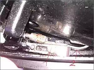

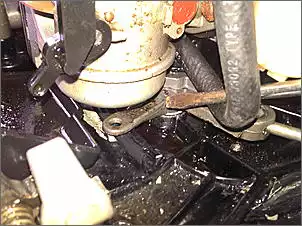

Habe gestern alles soweit es ging runter gebaut.Das Schaltgestänge bleibt aber im Motorblock hängen.Wir haben alles ausgehangen.trotzdem kam es mit.Es läst sich leicht nach oben und unten bewegen aber mir kommts so vor als wäre es fest gemacht was aber logischerweise nicht sein kann.
Hättest du für diese Problem einen Tip??
Ich hoffe wir haben noch nichts kapput gemacht.
So wie es aussieht muss ich jetzt das Unterwasserteil auch wieder ab bauen.

Wunderbar, Du bist ja fix
Hatte geschrieben:"Die Führung für die Schaltstange rechts am Motor lösen, damit beim anheben des Blocks die Schaltstange nicht mit hoch kommt."
Da ist eine Schiene aus Edelstahl, da wird getrennt mit einer Schraube.
Eigentlich braucht das UWT nicht wieder abgebaut werden.
Erst wieder die Schaltstange einsetzen und die Stellung des Leerlaufs nehmen. Nicht ganz einfach zu ersehen, am besten erstmal die Neutralstellung am Block ansehen und dann gedanklich die Schaltstange an der gleichen Stelle am Schaft positionieren. Wichtig ist, UWT muß vorher auch im Leerlauf gestanden haben und er darf nicht rausspringen. Am besten wenn die Schaltstange wieder positioniert ist nicht dran drehen, die Gänge lassen sich meist im Stand schwer schalten, bzw flutscht der Leerlauf schnell raus.
Kann nicht schaden am Block die Verbrennungsreste zu entfernen, aufpassen das keine Stücke in Richtung Zylinder kommen.
Auch in der Platte ist meist viel Dreck, Kalk, Sand und auch Vebrennungsreste das sollte weg, besonders der Eingang des Kühlwassers sollte schön frei sein.
Dichtungsreste entfernen beidseitig ohne das Material zu beschädigen damit alles dicht bleibt.
Die Fußdichtung ohne Dichtmittel verwenden und nicht unten auf die Platte legen. Beim aufsetzen des Blocks kann die Dichtung immer wieder von den Stehbolzen getroffen werden und verrutschen bis beschädigen.
Einfach die Dichtung am Block schon über die Stehbolzen schieben und da auf Position halten und dann den Block aufsetzen.

Guten Morgen Modellbootsfahrer.
Ich hoffe die Fotos helfen weiter.Ich denke du meinst das.
Hits:	103
Größe:	96,8 KB
Hits:	96
Größe:	70,0 KB
Hits:	89
Größe:	68,4 KB
1. Ist die Schraube die du meinst.(hoffe ich) und 2 Die Schiene.
Nachdem wir den Block angehoben habenlies sich das Gestäng frei bewegen.
Aber es geht einfach nicht raus zum ziehn.
Hits:	92
Größe:	91,8 KB
Hier unter dem Vergaser kommt das Schaltgestänge. da sieht man einen kleinen Hohllochsplinnt.(leider kann ich von da kein Foto machen)Wir vermuten das das Gestänge so befestigt ist.

Kein Problem
Das haben wir gleich.
Wir telefonieren mal
Schick mal FN per PN
Dann schnackelts gleich.
Da können wir auch mal das evtl. Problem mit dem Lagerdeckel etc besprechen.
Schalt und Gaszug schon mal aushängen
Die beiden Bügel nach links hochstellen und dann abziehen die Züge und die Enden auch lösen
Die Verbindung mit dem Splint bleibt bestehen. Alles von der Seite nur
Mfg
Manfred

Servus.
So hängt der Motor jetzt da.
Hits:	92
Größe:	85,3 KB
Hits:	93
Größe:	88,1 KB
Da sieht man, wos scheinbar fest drin sitzt

DAS ISSES
Die Wanne muß unten bleiben.
Diese bleibt lose unten liegen.
Die zieht jetzt die Schaltstange und die Zwischenplatte hoch.
Hinten und vorne 2 Schrauben(Bügel)
Nicht weiter schlimm, jetzt brauchste aber noch eine Dichtung mehr.
Mfg
Manfred
